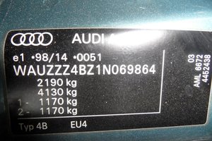

    двигатель у меня амл и на табличке эти три буквы присутствуют :)

    да при чем тут амл? у меня 2,4 амл. выпуска ноября 2000 года.
    у тебя 2,8. двигателя амл быть не может. да его скорее всего тогда не было в принципе.
    а вот на а3 выпуска ноября 98 на такой же табличке нету никаких букв в этом месте.
    это значит что для ауди это не жесткий формат или он меняется.

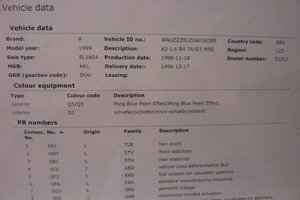

    и все таки дискуссия ушла в сторону что с машиной якобы нечисто...
    но я бы вернулся к началу темы. вопрос был в следующем.
    есть ВИН номер и номер по расшифровке (я так понимаю что мы не спорим, правильные ли данные в базе Ауди) сообщает о том что завод считает что с таким номером кузова авто имеет двигатель 2,8 ALG,
    при этом есть табличка, которая также вроде создана на этом же заводе и эта табличка имеет соседство данного ВИН с кодом двигателя ALF(2.4)
    и кто-то из них сообщает неправду...:shock:
    на машине на данный момент установлен двигатель ALG. насколько я понимаю, это уже проверено.
    думаю что если получить сервисную выписку из базы ауди ( как на фото с моей а3) то можно узнать по сути все что было вначале пути авто... даже и не нужна наклейка в нише.
    так вот если будет такая же инфа, то потом уж точно можно сравнивая с тем что сейчас, узнать, что не совпадает...
    и зная дату производства можно смотреть на деталях отделки (и не только) выштампованный месяц/год производства детали и также на основании этого понять, что из деталей и из каких частей авто не очень совпадает с датой производства. детали должны быть сделаны до даты сборки и не ранее чем 3 месяца до (мое такое мнение, так как детали не производятся на склад сильно заранее а под конкретный план производства)
