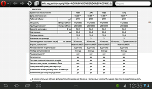

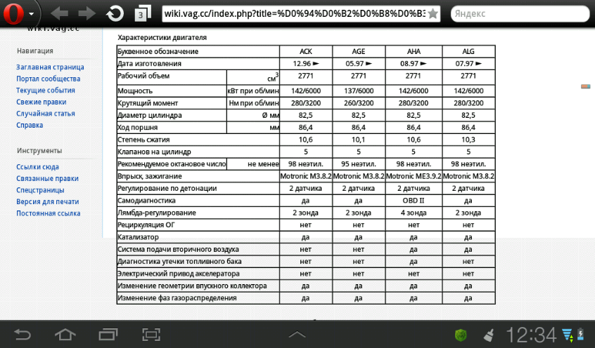

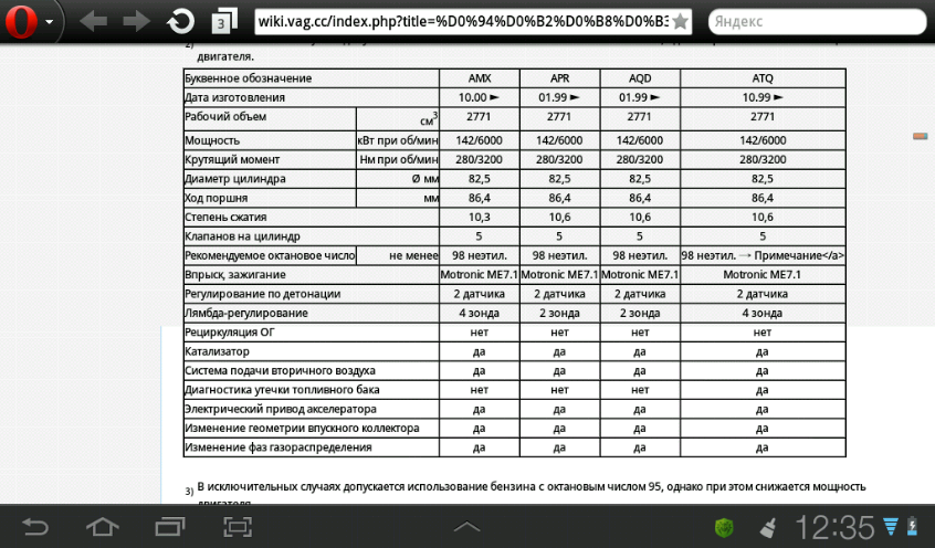

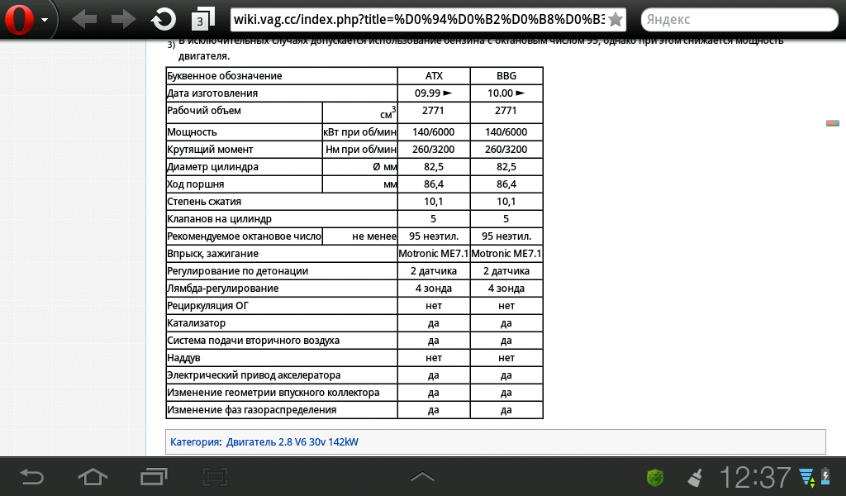

    быстренько глянул и вот что нашел по 2.8(там и дорестайл,и промежуточный рестайл 99 года)

    спасибо за старания, но вот это я как раз нашел, сами расшифровки интересны этой вражеской таблички... у меня дед фронтовик... может мстят))) хотя я в третьем классе был когда ее со стапелей спустили
