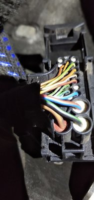

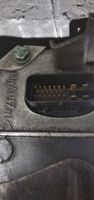

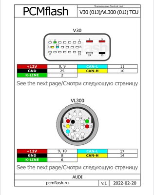

    Друзья подкиньте пожалуйста распайку колодки-разёма (и схему вокруг узла) коробки. Еще вопрос Шина данных со снятой клеммой по кабелю должна звонится 60 Ом?. и это похоже витые 2 темно оранжевых провода(если это так то у меня 57 Ом в кабель. А вот ответка в Блок Управления коробаса должна быть 120 Ом.?. А у меня 1770 Ом. - если это те же 2 тёмно оранжевых в кабеле. На фото сверху 2 рядом..
    На мощные контакты колодки приходит 12.8 B в холостом и на ещё один контакт 12.8В в момент включения зажигания.
    Да проводочки от колодки проверил, каждый по разному, вроде каждый чего то показывает, значит обрыва нет. Все в колодках везде пристойно и около основного компьютера куда приходит шлейф от коробаса.... А вопрос остаётся.

    Понимаю. Помогите до разбора коробки для снятия Электронного блока управления. плотнее проверить проводку от коробки. Не могу найти схему. Помогите друзья. сбросьте у кого есть.

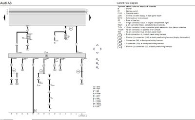

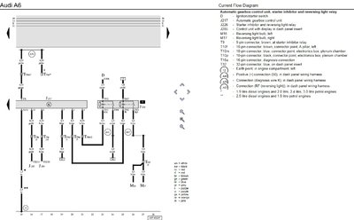

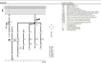

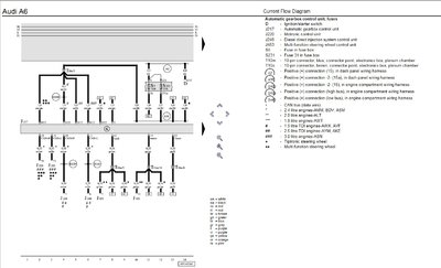

  10. Сergei
    Сergei Живу я здесь
    17 авг 2012
    3.542
    А6 2.4L
      179,5 КБ
      17
      158,8 КБ
      15

    Спасибо
