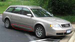

    Столкнулся на Аванте с проблемой нижних молдингов - начали отслаиваться.
    Вопрос: подойдут ли на универсал нижние молдинги с седана? Есть ли вообще заменитель, поскольку на Авант молдингов продаже не увидел.

    А в чем разница?
    Карты дверей одинаковые.

    Разве?
    На седане вроде молдинг короче, чем на аванте. Или подходит?

    подходит

    Отличия есть рестайлинг и до, под покраску и без S и обычные.
    Между авант и седан разницы нет.

    Пластмасса там старая короче пару штук отломалось(фиксаторы ну ты понял?)
    Я ешще не ставил щас скоро на покраску отгоню в Смоленск потом поставим посмотрим,но новые я бы прикупил

    Они одеваются легко.
    Должны. Если только слой краски не большой и толщина влезает в паз.
    После покраски слой увеличится.
    Как вариант через планку притянуть саморезом оцинкованным.
