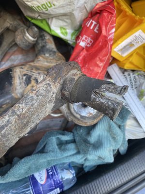

    решил полностью весь зад обновить ,как все сделаю отпишу !
    На фото рычаг развальный труп )

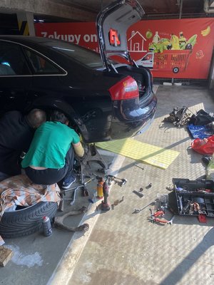

    вот еще морду не доводилось снимать,а с грм опыта 0 буду учиться,только закончил сегодня собирать зад
    делаю все сам возле дома) Сервисы больше не когда не поеду !очень много косяков нашлось, могло привести к ДТП. Я очень давно живу в Польше и поверьте тут найти гараж с ямой или сервис хороший ну очень проблемно !
    Особенно сервисы это отдельную тему можно создать в Европе рукожопые бараны с 8 классами !

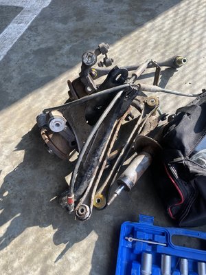

    Ребята столкнулся с проблемой когда менял сайлентблоки на ступице-> зад машины что стороны мотора размер внутренней посадочное место уже на 5 соток чем стороны глушителя ! Если кто думает там у меня обоймы остались то сразу говорю снял старые с обоймами ! Мерил микрометром с работы брал ,если давить прессом да зайдут ) а вот руками хрен ) пришлось подгонять размер сайлентблоков что бы зашли.! Должно быть 36 мм в итоге одна сторона даже после идеальной зачистки 35.98 мм но сели пыхтя и минус шпилька , а те что стороны водилы или двигла чтобы было понятно 35.95 мм пришлось сайленблоки подгонять под размер 35.95мм
    Снимал и запрессовал спец ваговским .набор за 200 евра помер после первой ступицы ) зубило и молот и чья-то мама без гемора собрал другую сторону ! Опыта набрался с перебором задницы хороший …Кому надо расскажу что к чему и как сэкономить!

    На фото есть рычаги развальные с Полиуретаном Не присуйте и не ставьте это шляпа полная ! Вот так иногда с помощью знакомых ездил на парковку или возле дома собирал зад ! Народ кто боится делать сам без я мы на козлах все можно поменять!
