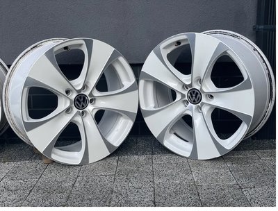

    народ не по теме предложили диски хорошие оригинал R18 8,5J ЕТ45 встанут нормально с резиной 235.40 ?
    сейчас у меня
    8J R18 5x112 ET-35 от супорта там 2мм наверно до диска

    очень вероятно, что не встанут
  3. romich107
    romich107 Живу я здесь
    3 ноя 2010
    2.640
    Audi 100 AAH 91
    учитывая что родной размер ет43 а ширина 8,5, будет зависеть от спиц на диске.
