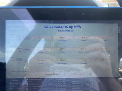

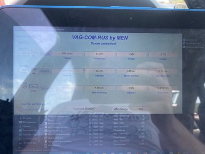

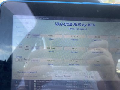

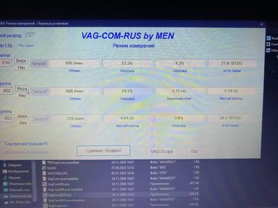

    Что показывает ваг ком
    Первое фото работа без климата

    Вопрос знающим судя по фото ,ДМРВ работает корректно?

    Как можно оценить работу, если
