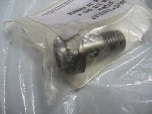

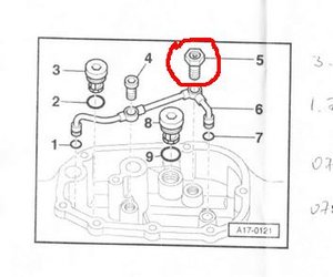

    Сергей, вот про что речь
    Вторая фотка не моя, нашёл на просторах инета

    там есть какой клапан, пружина или ещё что? точно поддатся чистке?

    Точно также как и обычный редукционник. Запорный шток и пружинка.
    Визуально - я разницы не заметил.

    1. Снял вот эту штуку (по ЕТКА узел привода называется). Попробовал ручками её туда-сюда, т.е. допустим создаётся разряжение шток (синяя стрелка) идёт вниз (по направлению жёлтой стрелки) и тянет за собой флейту. Но вот когда усилие снимаешь, всё это дело назад не возвращается, приходится помогать руками. Отметил зелёным то место, где и скрипит ещё. Может разобрать как, почистить, промазать?
    2. Регулятор давления. Как там снять этот фиксатор что бы его разобрать и чем его потом чистить изнутри? Также карбклинером?

    1. Мммм..
    2. Это и есть сам регулятор... его не разберешь, если есть нарекания (например плохой завод на горячую, то меняй

    2. "Штука" на фотке это натяжитель цепи маслонасоса.
