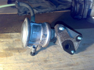

    oleg 104
    - если подсоединить неправильно - теоретически ничего страшного не произойдёт.
    Однако вакуумо - зависимые элементы - - такие как регулятор давления / изменение геометрии впускного коллектора начнут работать неправильно. Соответственно, мотор потеряет в мощности.
    Дополнительно - если есть каты - продувочные клапана (грибки) не будут открываться при запуске двигателя. Соответственно, насос подачи вторичного воздуха начнёт работать впустую. Каты не выйдут вовремя на рабочий диапазон температур, что повлечет за собой повышенный износ катов.
    Я не ставил подобных экспериментов, поэтому не скажу со 100 % уверенностью, а выражаю лишь своё мнение )))

  19. Леха на 6
    Леха на 6 Участник форума
    8 дек 2009
    407
    A6/C5 2.4Q ALF 98г
    #79 Леха на 6, 2 мар 2011
    что это за клапана? когда в прошлом году менял все шланги заметил что один из них не работает(проверял методом сосать:) ) а вчера из под него же масло ручьем и прям на коллектор. я так понимаю его менять, может есть номер запчасти или он лечится?
    совсем забыл правый по ходу движения!
  20. =M=Hell
    =M=Hell Живу я здесь
    14 окт 2008
    1.079
    А6 сарай 4B,C5 2,4
    А можно поподробнее - "из под него" - откуда конкретно ?
    По поводу проверки сейчас не помню. Свой помоему так и проверял, но у меня катов нет и меня это не парило ).
