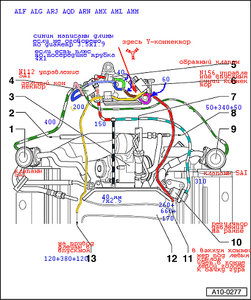

    может у кого есть видео куда и как подключать вакуумные шланги ?

    Видео нет. Есть только такая схема, надеюсь поможет.
