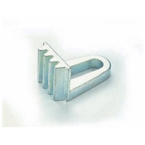

    Скинь стартер и зафиксируй маховик приспособой. Ток не кетайцкай

    А это что за штука?

    Хрень зубчатая. Цепляется за венец и прикручивается к блоку (в отверстия стартера). Погугли

    Это что ли?

    Типа того. Но лучше с двумя ушами
