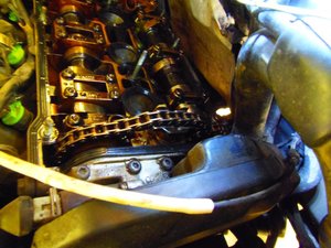

  15. Shelk5
    Shelk5 Новичок
    25 мар 2014
    13
    A6/C5 2.4 ARJ 99г.
    Из них одна только подходит, и то дорабатывать необходимо.
    Менял на ARJ. один из натяжителей ставил дубликатный, т.к. на одном башмаки раскрошило так, что сам натяжитель погрызло, а на другой заказал такие - благо что сломан был только один башмак. На моих натяжителях они все одинаковые были и на дубле точно такие же.
    Кстати на дубликате натяжение как-то плохо работало, хотя возможно и регулировка фаз - при перегазовки при падении оборотов треск стоял сильный. Пришлось старый поставить с башмаками от дубликатного.
    Номер дубликатного фазорегулятора (натяжителя) для левой головки VPM078109087F

  16. grub
    grub Кватро-фан
    9 янв 2008
    4.893
    Колесная
    от кривого ГНЦ тоже треск идет? Я думал это только гидрокомпенсаторы цокотят?
  17. Shelk5
    Shelk5 Новичок
    25 мар 2014
    13
    A6/C5 2.4 ARJ 99г.
    Треск был резкий и сильный, гораздо сильнее гк. Похоже, что наятяжку цепей при резкой перегазовке (при резком наборе оборотов из-за инерции усилие, необходимое для натяжения возрастает) не мог держать. А может просто фазы криво регулирует.
