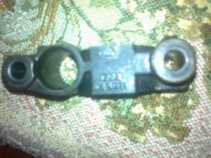

    мужики помогите как найти крышку (пастель) распредвала. 459 B. может у кого есть старая голова на разбор. за 1000 т.р заберу эту детальку. срочно надо. вся работа встала.

    тебе повезло,есть у меня
  8. sashka68
    sashka68 Завсегдатай
    17 дек 2012
    897

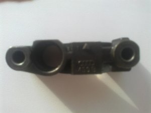

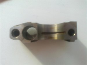

    крышка
    это оно?

    да оно самое
