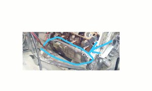

    #647 ABBAS A6, 25 мар 2015
    Да запарился, ощим прокладки коллектора, приёмной трубы ща во! images (1).jpg

    sketch-1427296276349.jpg вот так хотел скинуть фоту!
