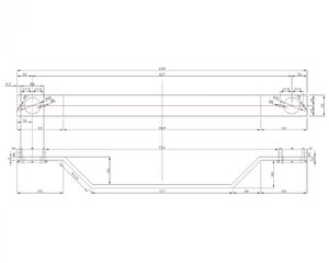

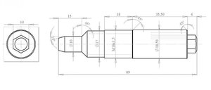

    Подскажите, где найти чертежи болта фиксации КВ и пластины РВ?
  13. demonz
    demonz Живу я здесь
    18 янв 2011
    1.216
    Тверская обл.
    А6/С5 2.8Q;00палка
    В поиск задай, где-то была картинка..
  14. alexson.75
    alexson.75 Старожил
    16 дек 2010
    14.365
    A6/C5 03г.2.4Q Avant,АКПП
    вот держи:
