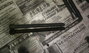

    После внедрения моих шаловливых рук (не по собственному желанию) в двигатель, могу констатировать что это полная хрень! Конечно новые болты лучше бесспорно... но болт колена нужно просто закрутить с фиксатором резьбы и посильнее))))
    Ну а на счет болтов головы вытягивающихся у меня есть фото для сравнения.............
    Дальше думайте сами (про усталость металла речь не идет)
