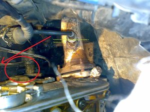

    120598152.jpg Срочно нужна информация, таким удачным способом в щель КВ (на фото) провалился фиксатор топливного регулятора как его достать оттуда и почему эта щель открыта????

    Это смотровое окно. Упала твоя скобка в колокол коробки походу. Мучайся либо магнитом, либо приоткрути коробас и дастань.
