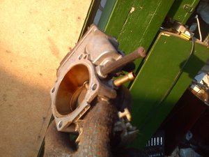

    A8 D2 3.7 Quattro
    сфоткал этот "отросток", он слева
  5. Nikolay45
    Nikolay45 Участник форума
    22 мар 2012
    227
    А6
    У меня он тоже заглушен
  6. VereS
    VereS Завсегдатай
    17 сен 2011
    518
    А6 Av.Quat, 2.4,99

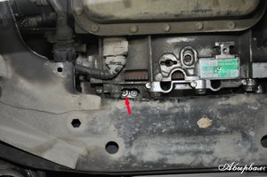

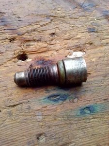

    A6/c5 2.4 ALF 98
    Подскажите,разбирал двигатель,делал кап ремонт,вот теперь не могу вспомнить откуда этот болт! поскажите если знаете!
  14. Дмитрий161
    Дмитрий161 Bad e-mail
    9 янв 2012
    19
    A6/c5 2.4 ALF 98
  15. Дмитрий161
    9 янв 2012
    19
    A6/c5 2.4 ALF 98
    вот этот болт,откуда он подскажите очень надо!!!!!
  16. VereS
    VereS Завсегдатай
    17 сен 2011
    518
    А6 Av.Quat, 2.4,99
    Похож на сливной болт системы охлажнения. Верхний поддон в районе стыка с КПП , если смотреть снизу
  17. Дмитрий161
    9 янв 2012
    19
    A6/c5 2.4 ALF 98
    а я смогу к ниму добраться при собраном двигателе????
  18. Дмитрий161
    9 янв 2012
    19
    A6/c5 2.4 ALF 98
    и если есть фото покаждите где это место,голову ломаю не могу понять откуда этот болт

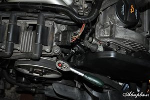

  19. VereS
    VereS Завсегдатай
    17 сен 2011
    518
    А6 Av.Quat, 2.4,99
    Снизу двигателя на стыке блока и КПП есть 2 окна, в них крепежные болты и с водительской стороны в одном из окон этот.
    Еще вариант-воздушник в передней части развала блока, справа от насаса ГУРа. На фото все видно(фото взяты с Ауди-форума)
