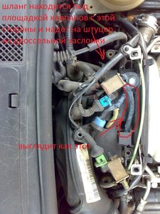

    вроде не в адсорбер.
    к адсорберу идет относительно толстый резиновый шланг, а этот мелкий обрубок маленького диаметра как на остальных вакуумных клапанах и в тканевой оплетке.
    вобщем фото сделаю чуть позже :nod:

    А6
    Какой из них?

    A8 D2 3.7 Quattro
    находится под площадкой с клапанами и выходит сбоку из дроссельной заслонки

    А6
    У меня заслонка механическая и из неё таких мелких шлангов не выходит. Выходит только один но он диаметром как топливный, рядом с ним есть ещё одна трубка, но она заглушена (зелёная такая хрень одета).
    Точно этот шланг в заслонку идёт? давай фото.
