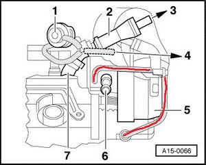

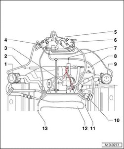

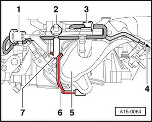

    ребят, кто знает, куда идет и что соединяет трубка, выделеная на рисунках красным цветом?
    у меня же там от дроссельной заслонки болтается заглушенный шурупом обрубок трубки:confused:

    Из дроссельной?
    Не в адсорбер?
    Фото реальное есть?
