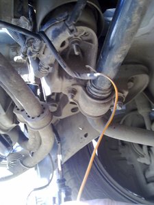

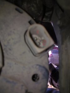

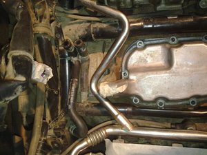

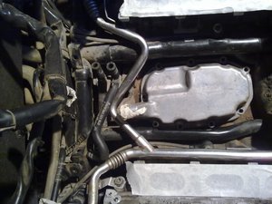

    При сборке навесного оборудования слетел проводок, откуда не понятно (см. фото 1,2 ниже). Есть пустой разъем на генераторе, но там под 2 провода, а тут 1. Если он с генератора, то подскажите на какой контакт ставится (фото 3). И еще, подскажите пожалуйста правильное расположение тосольных патрубков на узле дроссельной заслонки (фото 4 или 5)

    Достаточно на первой странице заглянуть в пост №6 и №8.
  20. Павел163
    Павел163 Завсегдатай
    4 дек 2010
    570
    Audi A6/2,4 02г
    Смотрел я, в 6 шланги вижу, а какой куда нет.
    В 8 гениратор,А проводка этого не вижу,и к какому из 2-Х шпиньков он цепляется не вижу,если он действительно туда цепляется?
    Пмогите мне увидеть то что мне нужно
