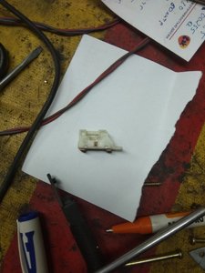

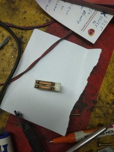

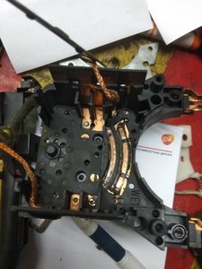

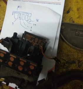

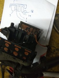

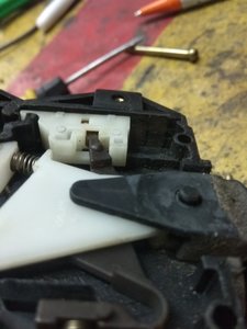

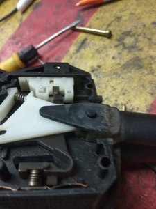

    Сегодня занимался переключателем А6С4. Дальний свет пропал.В процессе, немного отвлекся, решил сделать наброски внутренней схемы. Электрические схемы есть, а внутренних не встречал.
    Плохо видно, но я думаю понятно. Верхний контакт( в форме шляпы ) - 11 пин. Нижние слева направо 3 пин, х контакт, 1 пин, 14 пин, 56 пин.
    Здесь вроде все видно где скандинавский вариант, где обычная Европа.
    14 пин переключателя звонится напрямую на 16 пред. без всяких реле.

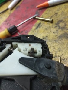

    IMG_20191028_133835.jpg IMG_20191028_133817.jpg IMG_20191028_133805.jpg IMG_20191028_132918.jpg IMG_20191028_132913.jpg

    #147 MCIRI, 28 окт 2019
    Бегунок в воображении переключай.
    0 положение рычага - зажигание включено - замкнуты пины 3*1 обоих контактов рычажка ( это скандинавский вариант )
    1 положение рычажка - обои контакты замкнули пины 3*14 - включены птф
    2 положение рычажка 1) верхний контакт замыкает пины 3*11 - вариант с задним дворником 2) нижний контакт - х контакт * 56 - фары БС/ДС

    Теперь понятно, что случилось с переключателем у "полиграф полиграф". У него в первом положении птф горели а во втором нет. Надо полагать что подплавился верхний контакт. Но почему в первом положении горели птф? По нижнему контакту. В первом положении замкнуты оба контакта бегунка пины 3*14
