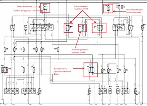

    Это вы сами придумали?
    Это вы расскажите производителю автомобиля Audi А6 С4 1997г.в. вот он над вами посмеётся.
    Если вас не затруднит, то найдите "правильную" схему, которой вы доверяете SYSTEM WIRING DIAGRAMS Fog Lamps Circuit, W/ DRL 1997 Audi A6

    Простите за наивность, чем подавать будете, опять переключателем света? Значит Тупые немецкие инженеры просто зря поставили реле при наличии фар ПТФ!
    Нет ни каких проблем, впрочем как и отличий. http://www.autolib.diakom.ru/CAR/Audi/1997/A6/SYSTEM WIRING DIAGRAMS/fig20.pdf

    Инженеры внесли изменения в в конструкцию переключателя дабы уменьшить количество компонентов в схеме, а значит удешевить продукт. Что вам не нравиться?
    Ваша ссылка не имеет отношения к схематике по годам выпуска, вы можете проверить это вбив А6 1997 и А100 1992 года, схемы будут идентичными :ah-ha:

    Мы продолжим разговор если не возражаете после того как Вы выложите ссылки на иные схемы подключения ПТФ кроме тех что выложил я.
    Самодельные картинки с ошибками меня мало впечатляют. Про Скандинавский свет я написал, там СОВСЕМ другая схема подключения переключателя.

    Вы заявляете, что в ELSA есть ошибки? Именно с них и нарисованы "самодельные картинки". И почему я должен доверять картинкам без роду и племени которые выкладываете вы и какое отношение последняя ваша картинка имеет к автомобилю А6С4?
    Вы написали, что там свой переключатель, не давайте заднюю.:acute:

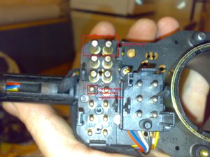

    Они валяются на свалках благодаря нашим "умникам" пихающим в 30 летние машины лампочки по 100 ватт.
    Я не писал (свой), а писал ДРУГОЙ, не нужно переиначивать мой текст. А вот вам фото отличий переключателя А6 в европейском исполнении и для Скандинавского света. Причём вся информация доступна в интернете, заднюю я не включал, а Вам лень искать. Кстати где Ваши ссылки или всё же слились Вы?

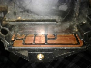

    Мы то же так по началу думали, а потом всё чаще стали убеждаться что лампочки соответствуют мощности. И причем на А100 подгорают переключающие контакты ; контакт ближнего, контакт дальнего, контакт моргалки. А на А6С4 контакт в бегунке, вплавляется. И ломаться стали они не сегодня и не вчера, а 15 и 20 лет назад ломались.

    До тебя родимого возможно там уже не первый переключатель. Мне досталась авдотья с отсутствующим дальним светом. Разбор и дефектовка показал мех. износ контакта БС/ДС именно механический износ. Достаточно было немного отогнуть контакт в нужную сторону и ДС появился.

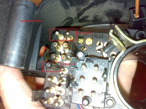

    Аргентина
    A 100 4B 1.8 88г.
    А в вашем переключателе вообще прикольное место есть, переход с 75х на 56 после переключения рычажком габарита по пути закпепка есть. Почти у всех контакт на ней теряется. С наружи провод обычно запускали.
