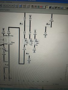

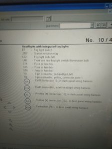

    Лучше это сделать около предохранителей, т.е. за блоком предохранителей. К проводам припаивается перемычка один конец до 16 преда , другой например перед 13.

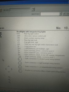

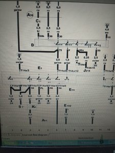

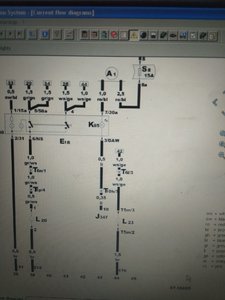

    А 6, при включении габаритов включались и птф ( кнопка передних птф у меня всегда вкл) потом включаешь ближний, горит ближний и птф, но это было ранее. Теперь включаешь ближний, птф тухнут. проблема в подрулевом переключателе. я не хочу лезть в подрулевой переключатель, закончится всё плачевно и вот я думаю, где поставить перемычку исключить подрулевой переключатель из цепи. если я нарисовал не верно, подскажите, где перемкнуть правильно.

    Из выше сказанного при включении ближнего света должна тухнуть подсветка номера, т.к. питаются они от одной цепи. Желательно проверить, иначе могут быть проблемы с ГИБДД.

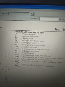

    Вроде написал А6, а схему А100 обсуждаете. В А6 схема другая. Перемычка пин 3 -пин 11( черно жёлтый - красно коричневый).
  6. полиграф полиграф
    полиграф полиграф Участник форума
    9 май 2012
    202
    100 44, А6 АВС.
    точно а 100? искал на а 6, высветилась эта схема! хорошо, а пины совпадают (3 и 11) ?

    Разница лишь в том, что дальний не выключается при включении ближнего, а схема противотуманок идентична. Вот только если проблема описанная ТС возникла из-за КЗ в цепи подсветки номера, то установка перемычки между pin 3-11 что даст? :shok:
    Моё предположение, что выгорит очередной контакт на подрулевом переключателе.

    Если бы КЗ произошло в цепи подсветки ( в вашей схеме) то погасла бы и подсветка приборки, а ТС в первую очередь бы жаловался на это. А в А6 другая схема.

    Сегодня заниматься схожей проблемой, переносил провода на свободное гнездо 16 преда ( противотуманок) с выгоревшего гнезда на сотке и заметил, что с 13 преда перемычку неудобно ставить. Лучше с 18. Я к тому если вдруг решишся около предов процедуру проделать. Цвет проводов тот же.

    Вы оперируете схемой поздних А6С4 (1997 модельный год), я бы не стал так категорично утверждать, т.к. нам не известен год выпуска у ТС и по какая схема у него конкретно.

    год выпуска авто 06.1994 года. в проводку в россии никто не лазил, в россия я первый владелец. поставил перемычку на 16 и 13 предохранитель, работает как я хотел (с птф работает ближний).

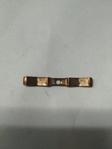

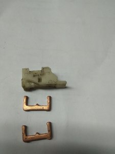

    Я знаю всегда когда были проблемы на А6 С4 с ближним и дальним светом ,а так.же противотуманки в переключателе надо было подбираться к вот этому пластиковому бегунку IMG_20190816_165516.jpg .в котором два подпружиненых контакта. Один отвечает за ближний дальний, другой за противотуманки. И других вариантов я не встречал на А6.
    отвечающий за габариты и освещение приборки, заднего номера и включение противотуманок - это А100
    полиграф полиграф и Dimon717 нравится это.

    Если мы будем оперировать схемой нам данной, то контакт 13 Audi_100_A6_EWD_(knigaproavto.ru)_10.jpg
