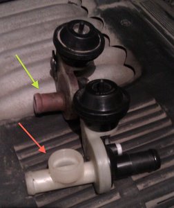

    A6/C4 2.8 95г.
    Всем привет.
    Треснул клапан отопителя (кран) на печке на А6 С4 с климой. На самом клапане никаких арикулов, только логотип Термекс. Купил новый в наличии - JP Group.
    Посмотрел - а новый длиннее со стороны шланга и с каким-то технологическим наплывом. он у меня почти не влезает между печкой и кузовом - шланг надевается на излом и пережимается.
    Думал, проблема в китайчатене, сунулся за оригиналом - а он такой же. и от других фирм тоже длинный и с этим прибабахом.
    Подскажите, пожалуйста, артикул крана этого с коротким носом. На фото короткий нос зеленой стрелкой, длинный - оранжевой. нужен тот что зеленой.

    посмотри во тут, может прояснит ситуациюhttp://www.audi100.ru/forum/viewtopic.php?t=29072

    Кран который ты купил стоял на предыдущих моделях ауди 100 на входном патрубке печки , но в районе моторного отсека. Выкинь этот кран поставь просто трубку. Ведь на следующих моделях А6 такие краники уже не ставили.
