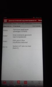

    Все братья, все - Climatronic полностью исправна, оказалось таки. Вентиля крутят в скоростных режимах 1 и 2 при замыкании в датчике. Включаются и выключаются при 90, и через раз от климы - за отсутствием хладагента - на первой скорости, но не выключается. Компрессор не включается - оба датчика давления и обороты муфты по каналам климата 000 три нуля До второй скорости не нагружал.
    Резпластинами больше не интересуюсь в принципе, т.к. осталось только заправить установку жидким газом, думаю работать будет.
    Капризная она по ходу из за времени уже. Некоторые показания может подвирать - обороты двигателя(075 080), скорость и всякую фигню.
    Ошибки климы скинул и 5 шт. по двигателю выявил: 20180412_125435.jpg 20180412_124731.jpg
    Адаптацию заслонки сделали мне, якобы.
    Всем спасибо за участие

    да, адаптируется сама, только временно( в моем случае),т.к. после поездки обороты всегда 1150. Глушишь - заводишь - все норм. Поехал, остановился -опять 1150. Даже не ваговская диагностика выявила валом ошибок(фото). Ищу потихоньку местный ваг- диагноз, думаю надо начать с него. А застопоренный клапан дросселя, тот что в флейте? или ВАГ? можете дать совет?

    относительно неиспраности, которую выявила местная диагностика (не ВАГ) - "застопоревание клапана дроссельной заслонки" и оборотов ХХ после езды. Понимаю что зависемостей от того или иного много - поэтому просто совет, стоит окунаться в это без ВАГдиагноза. спасибо

    там обычно мембрана умирает...лечиться заменой грибка этого..китай чет в районе 300р стоит.
