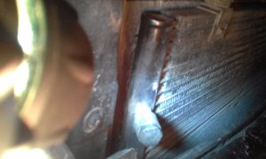

    еду покупать датчик предний темп. наруж. воздуха, который сразу поставлю со снятыми клеммами акб и проверю на каналах климата на исправн.И опережая события по замене резисторной пластины, покупаю ее но, не знаю какая стоит у меня, на а6 с4 ADR авант 96,(по цвету пластины). Как можно соорентироваться?

    надо знать, какой мощности стоят вентиляторы
    Но лучше определить цвет родного.
    На С4 это не сложно.

    ставил датчик - все показывает, но на 1ом канале неиспраностей вместо 5.1 (обрыв), стал казать 5.3 - нестабильный контакт, что то в этом роде (в потолке кстати тоже, как и было). что за термин этот "нестабильный контакт"? или может забить?

    поставил недостающего датчика все стало включаться, без фреона - чуть чуть шипит

    с датчиком которого не было все стало включаться, вентиляторы на первой скорости( что удивительно, т.к. уже ищу золотую пластину), но выключив снежинку, вентиляторы не выключаются, только заглушив аппарат - это по правилам?

    А отсутствие датчика мозги могут принимать как минус по температуре ..Включения быть не должно ..

    наоборот все верно подсказываете. Только вот при нагреве мотора до 90 включается сразу вторая скорость вентиляторов, собака - всетаки пластина?

    а датчик в радиаторе правильно робит?
