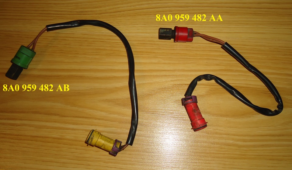

  1. SRGK60
    SRGK60 Живу я здесь
    25 май 2012
    2.922
    А6/С4 1.8 97'avant
    Похож на один из датчиков кондея,один вроде красный,второй зеленый,не помню,какой высокого,а какой из них низкого давления.Вроде зеленый высокого,соответственно разъем подключения соответствует цвету самого датчика

  7. SISTEMA
    SISTEMA Участник форума
    5 ноя 2017
    454
    Владимирская обл.
    А6 С4 AVANT
    пришел к выводу, что у эта 2х конт. фишка серъезная, резиновая и с защелкой - похожа на датчик двигателя. Читал что на ADR бываетс датчиком и без то ли распред вал или что то в этом роде. могу ошибаться 20180406_123157.jpg

  9. SISTEMA
    5 ноя 2017
    454
    Владимирская обл.
    А6 С4 AVANT
    Теперь думаю так же, нет моторных фишек. Снял пыльник посмотреть - два провода бел. коричн. и черн.коричневый. Посмотрю схему.
  10. SRGK60
    SRGK60 Живу я здесь
    25 май 2012
    2.922
    А6/С4 1.8 97'avant
    Значит перепутал,видать помню,что датчик зеленый,а фишка на нем,оказывается нет.
