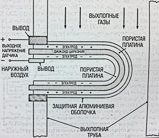

    Все ломал голову, если два из трех проводов - это подогрев лямбдозонда, то как по одному проводу импульсный сигнал идет. А оно оказывается просто - копус лямбды, это 4й контакт, посаженый на землю (через выпускной коллектор). Если нет "земли" на выпускном, то и рабочая лямбда ничего не покажет. Надо бы тестером "землю" на коллекторе прозвонить. Правильно думаю?

    фотку бы. Ну или подробнее.
    скорее всего, ты увидел только фишку подогрева. Ещё сигнальный должен быть.
    правильно
