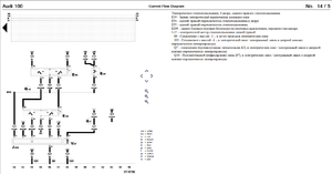

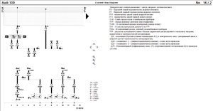

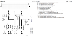

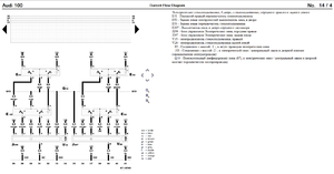

    Товарисчи! Поднакопилось вопросов, т.к. мой аудь промчал уже двадцать с гаком тыщ километров. Мудит свеклоподъемник водителя (щелкает в двери, но не работает), и пропал сигнал (реле тоже щелкает, но не бибикает). Детские проблемы, но вот посмотрел схему ЭСП, там на движок ЭСП два провода идуть, а по факту - фмшка на восемь проводов. Есть у кого распиновка разъема ЭСП А6?

    Наверное или плюса, или минуса нет ( два толстых провода на 8 контактной фишке). Обрыв в тоннеле (переход с кузова в дверь). Или в самой фишке окисление.

    Правильно я понимаю, что в А6 в самом моторе стоит схема и реле?

    Это актуально для 1997 модельного года

    У меня как раз 19.11.1996 модельный год 1997. Т.е. диаграммы сверху, как раз мой случай?
