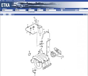

    На схемах нигде не нашел, на корпусе V6 есть грибок справа, на нем маленький штуцер.
    1) Грибок -что-то внутри содержит или просто форма такая?
    2) Штуцер никуда не подключается и просто смотрит в воздух?

    1. В грибке мембрана.
    2. Шланг идет на дроссельную заслонку. Там отвод под него есть

    1) Есть фото или схема внутрянки?
    2) Ты ничего не путаешь? на ДЗ идет шланчик который есть на фото по центру корпуса, а это еще один и по идее это слив или нет

    Схема шланга. Он точно идет именно таким образом. Где то на этом форуме была тема где половинили грибок. там были фотки. Ща попробую найти

    шланг №11 есть, вопрос про тот что внизу грибка

    не используется - заглуши

    Инженеры не дураки, зачем то же сделали? сдается мне это слив конденсата с корпуса, но вот зачем грибок и вроде как мембрана в грибке.

    хм..как раз шланг 11 и выходит из грибка в штуцер на дроссельной заслонке...

    +1 А боковой отвод заглушен

    Ребята вы чего? смотри схемы и фото! Снизу вести как минимум нелогично и я не видел машин где трубочка идет снизу

    И у меня на 2х машинах так было

    Где логика??? все соки и грязь подавать в ДЗ ???
    На схемах ЕТКА четко видно - трубка выходит в бок
    Народ у кого ELSA есть гляньте там плиз
