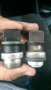

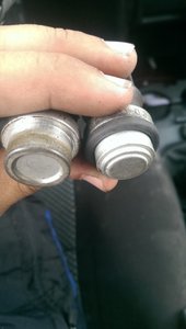

    Парни подскажите пожалуйсто покупал 3 датчика ож и на всех разное сопротивление на одном 1 на втором 3 на третьем 0. Датчики снимал , какое должно быть ? Audi b5 2.6 abc

    Или может по цвету как нибудь определить можно , какой от моей машины?
