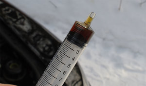

    Была зимой точно такая же ситтуация, в бачке было на минимуме (чуть подтекал шланг), жидкость оранжевая прозрачная, претензий к ГУРу нет. Перерыл инет и где-то нашел, что на конвейере иногда заливали жидкость ATF Dexron 3.
    В итоге доливать Dexron 3 не рискнул и залил с промывкой G004000M2, промывал ей же. Еще взял банку на долив на всякий случай. ГУР работает так-же.

    Упал уровень жидкости гидроусилителя. В бачке гидроусилителя жидкость была оранжевая прозрачная как на фото ABS_13. Заехал к официалам долили зеленое сказали что это одно и тоже.
    Менять жидкость по регламенту не требуется. Со временем она действительно меняет свое цвет, но в этом нет ничего страшного.
    Замена на исправной системе гидроусилителя происходит следующим образом:
    из расширителя бочка гидроусилителя отсасываешь всю жидкость, заливаешь свежую до уровня, заводишь машину, крутишь рулем несколько раз от упора до упора, глушишь двигатель.
    Опять отсасываешь жидкость из расширительного бочка гидроусилителя и повторяешь всю процедуру заново и так до тех пор пока жидкость в расширительном бочке гидроусилителя не приобретет цвет новой жидкости.
