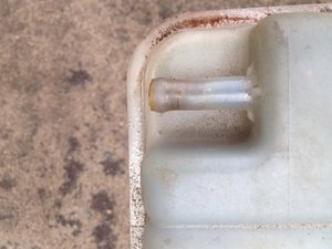

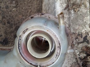

    Замена расширительного бачка охлаждающей жидкости.
    Растрескались маленькие патрубки от температуры и времени, и из одной трещины забил горячий ключ и повалил пар из под капота, так как антифриз попадал на горячий двигатель ))), хорошо что это всё случилось у дома.
    Я уже менял один раз этот бачок, кажется что это было недавно, а оказывается уже прошло четыре с половиной года, но всё равно я считаю что эта запчасть должна служить дольше чем 4-5 лет, вот отчёт.
    На своей первой Ауди (А-100 С4 1992) за 5 лет владения и пробеге 170 т.км. я не поменял ни одного расширительного бачка...

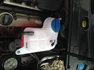

    Это случилось вчера, я позвонил Андрею А-4 и заказал бачок, а сегодня натянув поглубже шланг на сосок и затянув его резьбовым хомутом я спокойно сам доехал до сервиса и заменил бачок.

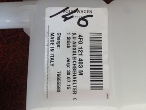

    1. Расширительный бачок охлаждающей жидкости - VAG - 4F0 121 403 M - 1300,00 руб.

    Оригинальный номер бачка
    Повреждения патрубков

    Установленный новый расширительный бачок

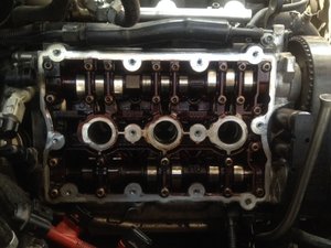

    Были у меня пропуски зажигания, я давно замечал это по работе двигателя, в прошлое посещение сервиса "Всё для Ауди" Евгений посмотрел с помощью комп. диагностики в каком из цилиндров пропуски и я решил самостоятельно заменить катушку, так как одна новая у меня ещё оставалась в багажнике на запас (я в своё время купил две штуки для замены если вдруг выйдет из строя где-то в пути).
    Так вот, когда я вытащил катушку из второго цилиндра, в колодце оказалось масло, пробило прокладку клапанной крышки головки блока...
    Позвонил Андрею, заказал прокладку и в этот же день записался в сервис.
    Приехал, всё заменили, промыли, продули, прочистили :up:

    П.С. Что касается чистоты двигателя и состояния деталей под клапанной крышкой, в этот раз специально сфотографировал:

    ноги
    Где ж оно там чисто:eek::eek::eek:

    А где не чисто-то? :cool:
    Я привык доверять собственным глазам и мнению слесаря-профессионала из сервиса, видевшего ну оооочень много разобранных двигателей.

    ноги
    Ну буду говорить сколько видел сам лично, но при случае сфоткаю чистый с пробегом под 300 и грязный с пробегом около 100. Потому твой как раз средина и не чистый но еще и не грязный.

    Мне вот-вот менять масло, уже 9800 прошло с замены, это раз, второе - двигатель снят без вспышки и дополнительного освещения на обычный смартфон, возможно из за этих нюансов детали не выглядят идеально белыми и чистыми, но ведь их и никто не мыл и не протирал специально, фото сделано как только сняли крышку.
    С удовольствием посмотрю на твои фотографии, потому что вчера, после твоего сообщения, даже специально залез в сеть посмотреть как выглядят чистые двигатели на фотографиях со снятой клапанной крышкой.
