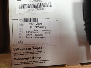

    Перестала брызгать жидкость омывателя на лобовое стекло, точнее брызгала с некой переодичностью, то была подача жидкости, то нет... а на фары брызгала без перебоя, а так как на бачке омывателя стоит два разных моторчика (на омыватель фар - свой, а на лобовое стекло - свой), то на неконтакт в подрулевом переключателе я даже не грешил и не думал, заказал китайский недорогой аналог, и после замены моторчика и очистки позеленевших контактов специальной жидкостью, всё заработало вновь.
    При осмотре автомобиля снизу на прошлом ТО были выявлены трещины в пыльнике правого внутреннего ШРУСа, соответственно я заказал и пыльник, но оригинальный, так надёжней.

    Оригинальный номер пыльника ШРУСа на фото:

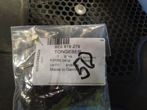

    Сломался (замкнул) зуммер парктроника расположенный в задней части автомобиля, из за этого не работал парктроник, заменили, всё заработало.
    Если кому нужно, вот оригинальный номер зуммера:
    П.С. Так же, при осмотре автомобиля снизу, было замечено что поддекает из сальника хвостовика АКПП, сальник и уплотняющее кольцо заказаны, в следующий раз заменю.

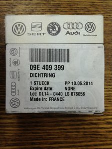

    Заменил наконец-то сопливящийся сальник хвостовика АКПП, заодно и масло трансмиссионное поменял.

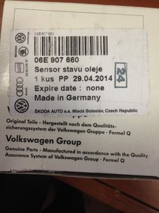

    Заменил вчера датчик уровня масла, видимо из за возраста автомобиля начинают подуставать электрические детали ))
    Запчасти:
    1. Датчик уровня масла - VAG - 06E 907 660 - 3400,00 руб. Датчик ур. масла.jpg

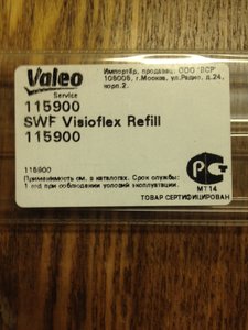

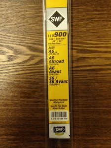

    Заменил на прошлой неделе по подсказке коллеги (никак не могу найти это сообщение в своей теме) резинки на самих щётках стеклоочистителя, вышло как минимум в 4 раза дешевле, чем покупать новые оригинальные щётки, а эффект тот же! :up:
    Резинки SWF 115900 - 600 руб.
    Вот если что, картинки с номерами:
