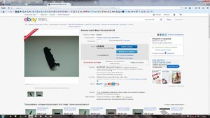

    Присоеденюсь если не против....
    Только сдесь нашел, тоже проблема с этой долбаной ручкой ураа теперь наверное решу проблему!!
    тоже бумал что все придется заказывать т.е. всю крышку урааа

  9. 0500
    0500 ____________
    17 июл 2011
    1.931
    № 11
    Присоединюсь, себе менял, благодаря автору :beer: Прошел год- опять сломалась, а цены уже другие.
    Заказал с Ебея, цена нормальная, посмотрим качество.
