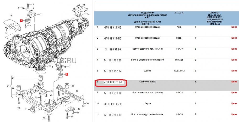

    По экзисту у тебя вроде как 4B0399151M это на полноприводные дизеля,
    хотя твоего мотора не нашел но по заменяемости рисует:
    Audi A6 (4F2) 3.0 TDI quattro [BMK] 225 л.с. Дизель 05.2004 — 10.2008 AКПП-6

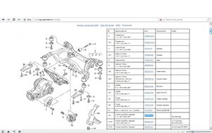

    Сайлент задней передачи.
    Деталь нр. 12
    Просто смущает, что в сети по поиску номера запчасти 8E0599125K, 8E0599125J выдает, что эта деталь на A4.
    А если искать не по номеру, а по марке авто, году, модели, то находится совсем другая картинка (2ая фотка)
    И индекс у кода другой. Вот я и думаю, какую деталь заказывать :hi:
