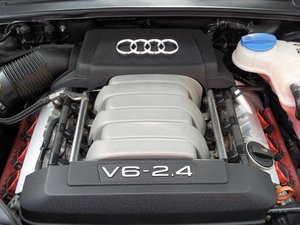

    похоже на то...кста отмыть бачек изнутри вполне не сложно

    не сложно но не принципиально.это он снаружи грязный.
    ЗЫ а что у всех бачки идеально чистые? фото прошу только новые не катят

    Вот мой расширительный бачёк,не меняный.

    ай лень))), но бачек по чистоте такой же, как у предыдущего оратора:nod:

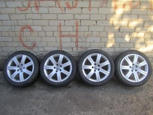

    сегодня для машинки были купленны ништяки. т.е диски литые оригинал на лето 7JxR17 et 42 (made in italy) состояние идеальное! ездили на них всего 2000 тыс км, по словам бывшего хозяина.
