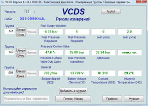

    Люди добрые помогите разобраться.
    3,2 FSI как прогревается глохнет, до этого была ошибка по 6й форсунке, хозяин решил что пробег под 200000 и поменяли все шесть, мотор стал работать лучше и мягче, но как глох так и глохнет.
    Абсолютник мыл был в нагаре, все параметры в норме, вживил манометр в магистраль до насоса высокого давления показывает 2 очка и на момент когда глохнет так и остается. Но когда Васей смотрю 140 группу то непонятно для меня во второй графе стоит показание 35бар (я так понимаю это эталон), а в третьей графе как заведу на горячею сначала около 35бар +- пару очков поработает минуту и значение падает и глохнет причем ошибок нет никаких.
    Подскажите кто сталкивался я считаю что насос но смущает что нет ошибок боюсь ошибиться.
  2. 052
    052 Водолей
    24 янв 2011
    6.382
    bmx
    140 группа-высокое, 103 группа -низкое. 2 бара-это очень мало. Допуск от 3 до 7

    Прошу прощения за некоторые моменты вышесказанного не знал про 103ю группу. мерил давление механическим манометром. Значит сейчас что у меня получается на ХХ при прогретом показывает 2,7бар(в 103 группе) но не сразу глохнет. В момент когда начинает глохнуть низкое давление остается в таком же диапазоне, а высокое давление начинает стремительно падать, если в этот момент попытаться про газовать то высокое давление повышается. Так может получится раз несколько и еще один момент когда глохнет долго ждать не надо чтобы завелся достаточно сразу попробовать завести и раза со второго заводится и может работать неопределенное количество времени.

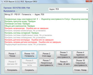

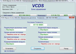

    блин...короче не понимаю что делать... симптомы следующие:
    до 90 градусов авто едет нормально...да и после прогрева если не останавливаться.... стоит только притормозить, до 1500 оборотов...типа как езда в дворах... начинаются затыки..на газ не реагирует, глохнет... заводится нормально..работает минуту обороты паадают - глохнет. заводится снова норм. стоит перегазовать. сразу же глохнет...после этого уже разогнаться не получается... постоишь минут 10, чтоб мотор немного остыл, едет снова нормально.. и глохнет только уже когда почти останавливаешься. либо на светофоре.
    проявилось это внезапно вчера...на даче лампу менял, снимал короб возд. фильтра... (но я уже после инцидента все посмотрел..все закручено, все прикручено, расходомера у меня нет)
  12. melkon
    melkon Суровый диагност
    21 сен 2005
    27.089
    Touareg CR 3.0TDI
    Компьютер подключить и опросить данные о сохраненных неисправностях в первую очередь . Это не тот мотор где можно все руками и глазами понять :umnik:
  13. Jhonny
    Jhonny Участник форума
    14 июн 2005
    128
    A6 3.2Q Avant 07
    ошибка только по управлению акб...:shock: что еще проверить?

    Адрес 01: Электроника двигателя (AUK) Label: 06E-910-559-BKH.lbl
    Контроллер SW: 4F2 910 559 G HW: 4F1 907 559 D
    Компонент: 3.2l V6 FSI 0020
    Ревизия: --H21--- Серийный номер:
    Кодирование: 010D0003190F0020
    Мастерская #: WSC 02325 758 00200
    VCID: 30656164A338734
    Неисправности не найдены.
    Готовность: 0010 0001

    только когда прогревается начинает глючить...
    посмотрел сейчас группу141 как топикстартер описывал...
    в первом окне,где значение -0,33бар.. варьируется до 0, когда начинает глохнуть возрастает до 30 бар...
    вложение 1...

    также нарыл вот такой скан... это в режиме obd2
    там вылазят вот такие ошибки...на рис 2 и 3.

    Ты не 141 а 140-ю промониторь в момент когда глохнет мотор .

    Короче.. проверил и низкое давление 103 группа.. и 140 - высокое..
    + вывел показатели 141... давление какого то регулятора...
    на графике видно что в момент когда глохнет (на графике Х)
    высокое давление зеленое начинает падать,
    низкое давление красное на протяжении все работы неизменно в районе 5 бар (8,08 показало, когда уже заглохла)
    и пропорционально падению высокого давления вырастает давление Fuel pressure regulator
    соответственно, я так понимаю.. состояние погружного насоса и топл. фильтра у меня в норме (красная линия)
    а вот насос высокого давления (зеленая линия) по ходу как и у топикстартера умер...может попробовать его тоже полить..типа остудить. все же на горячуюю происходит..ради эксперимента

    Это разница между заданным и фактическим давлением в рейле. Должно быть близко к 0.
    Похоже ТНВД пришёл конец.
