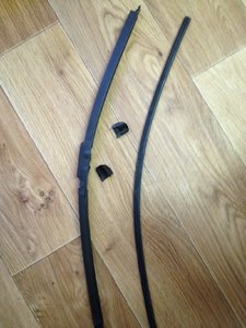

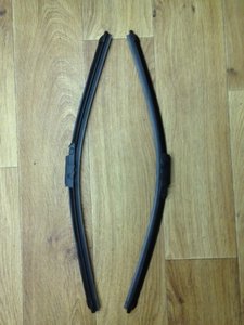

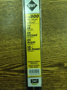

    Считаю что покупать оригинальные "дворники" на Ауди С6 не имеет смысла, если можно самостоятельно, быстро и недорого просто поменять резинки.
    Делаю это уже третий раз, так как перед зимой, когда начинается самая грязь на московских дорогах из за коктейля Собянина, чистота стёкол обретает всё большую и большую актуальность.
    При чём покупаю именно SWF, так как знаю ещё с конца 90-х об этом очень достойном производителе, и ещё в те времена слышал что их щётки и резинки идут в оригинал для комплектации многих иностранных производителей автомобилей.
    Операция по замене совсем не сложная и под силу даже самому неискушённому автолюбителю. Нужно снять верхний пластиковый колпачок с каждой щётки, под ним находится металлический зажим-стопор который держит резинку, зажим надо отогнуть тонкой шлицевой отвёрткой чуть вверх, и резинка легко выйдет из направляющих пазов.
    После этого вставляем новую резинку, она уже отрезана по размеру, и загнув ограничитель-стопор обратно вниз, надеваем пластиковый колпачок на своё место.
    Вуаля, дворники готовы к установке на свои штатные места.
    Всем читателям моей темы, чистых дорог и прозрачных стёкол! ;)

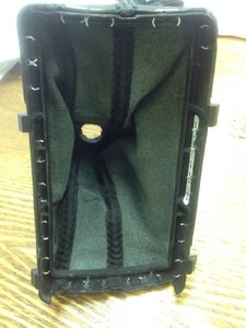

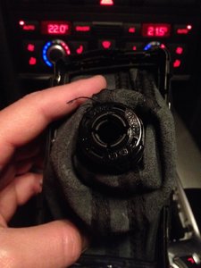

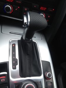

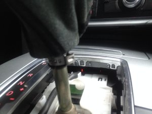

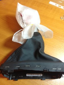

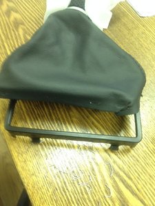

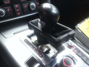

    Рычаг АКПП с перфорацией от А6 С7
    Решил поставить... VAG, и именно с перфорацией, смотрится вполне достойно.
    8K1713139SXZZ
    Что рычаг от А4 В8, что от А6 С7, имеют другую форму самой рамки на которой держится кожух рычага, поэтому было принято решение поменять рамки открепив скрепки, и переставить старую рамку на новый чехол.
    Инструкция по снятию старого рычага довольно проста. Поддеваем рамку пластиковыми стеками для снятия обшивки и стягиваем чехол вверх на рычаг.
    Металлическое кольцо-хомут снимаем со штока.
    После оттягиваем кнопку рычага наружу по максимуму и подложив под неё что-нибудь (иначе западёт внутрь, и её трудно будет достать) фиксируем в этом положении (я использовал пластиковый хомут).
    Далее, для удобства переводим селектор АКПП в положение N-нейтраль, и средним усилием стягиваем ручку со штока вверх.
    Далее переставляем рамку со старого рычага на новый...
    После ставим новый рычаг на шток, предварительно повернув пластиковое стопорное кольцо на 90 градусов, освободив лепестки стопора, и надавив сверху, насаживаем рычаг на шток.
    Возвращаем стопорное кольцо в исходное положение, заправляем рамку кожуха на своё место и защёлкиваем в штатных местах.
    Всё, остаётся только выдернуть красную чеку-стопор из под кнопки и рычаг становится работоспособным.
    Цена вопроса: 6 000 ₽
