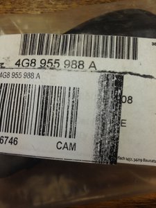

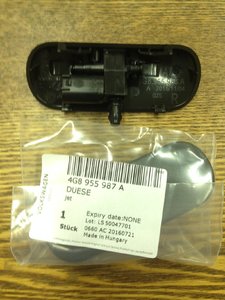

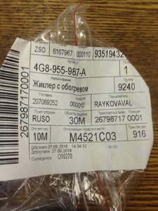

    Заменил только что форсунки омывателя, с обычных на веерные от А7 4G, отличный результат :up:
    Ставится всё легко и быстро, буквально какие-то секунды, больше времени занимает сама регулировка )), что бы и в капот не били, и слишком низко не лили.
    Ключ для регулировки - Torx 10.
    Отчёт выкладывать не буду, всё есть драйве, с инструкцией по снятию-установке и даже видео, здесь.
    Номера деталей:
    4G8 955 987A — форсунка левая
    4G8 955 988A — форсунка правая

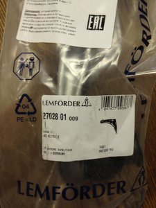

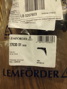

    1. Рычаг пер. подв. верхний передний правый LEMFORDER - 27028 01 - 3920.00 руб.
    2. Рычаг пер. подв. верхний задний правый - LEMFORDER - 27030 01 - 4137.00 руб.

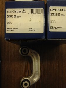

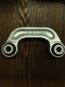

    3. Стойка переднего стабилизатора поперечной устойчивости - LEMFORDER - 30536 02 - 973.00 руб. * 2 = 1874.00 руб.

    1. Рычаги правые верхние, замена - 1500.00 руб.
    2. Слесарные работы (по выжиганию болта) - 500.00 руб.
    3. Стойки стабилизатора, замена - 600.00 руб.
    3. Въезд на территорию - 50.00 руб.
