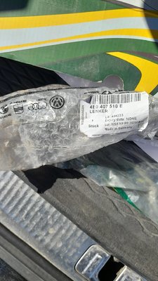

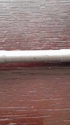

    Сегодня у себя нашёл тот самый болт,модернизированый с фаской.Забыл его номер,в прошлом году обыскался,а сегодня под руку попался.
    RWS и Полковник нравится это.
  6. fima76
    fima76 Живу я здесь
    2 июн 2012
    3.135
    A6 Avant 2,7BPP07г

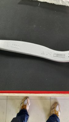

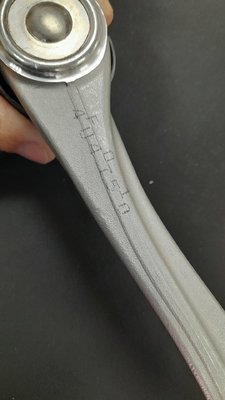

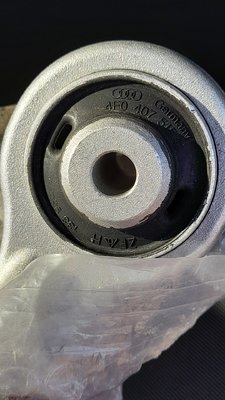

    Вчера заезжал во Всё для Ауди,хотел поменять рулевые тяги и сделать сход/развал.Провели диагностику.В итоге тяги норм,оказалось один верхний рычаг стучит,правый задний.Этот рычаг я менял ровно год назад ,рычаг фирмы BGA.Сразу проверили и этот болт,всё пошло крутится.Оказалось дома и этот рычаг лежит,с замененым сайлентом и новым пыльником.Я его менял в паре со вторым у которого шаровая умерла.
    milser, RWS и Полковник нравится это.
  7. fima76
    fima76 Живу я здесь
    2 июн 2012
    3.135
    A6 Avant 2,7BPP07г

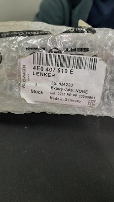

    Есть чудеса на этом свете,нашёл оригинал за 2662 руб.
    Melkon&Ratkov, greka, RWS и ещё 1-му нравится это.

    Да,видимо остатки былой роскоши.Причем у меня родной был когда то именно такой,без резинового отбойника.
    greka, RWS и Полковник нравится это.

    Да делиться особо нечем,на авито нашёл исходя из смежных кросс артикулов,заказывать с доставкой не рискнул,посчитал проще доехать.Оказалась небольшая компания,торгует запчастями на территории одних из складов РЖД в районе красносельской.Рычаг был последний.При осмотре сомнения в подлинности отпали.Правда поставить не успел,загремел в больницу.Теперь сам видимо не смогу поменять,буду в сервис записываться,одну запись я уже отменил.Форс мажор вышел

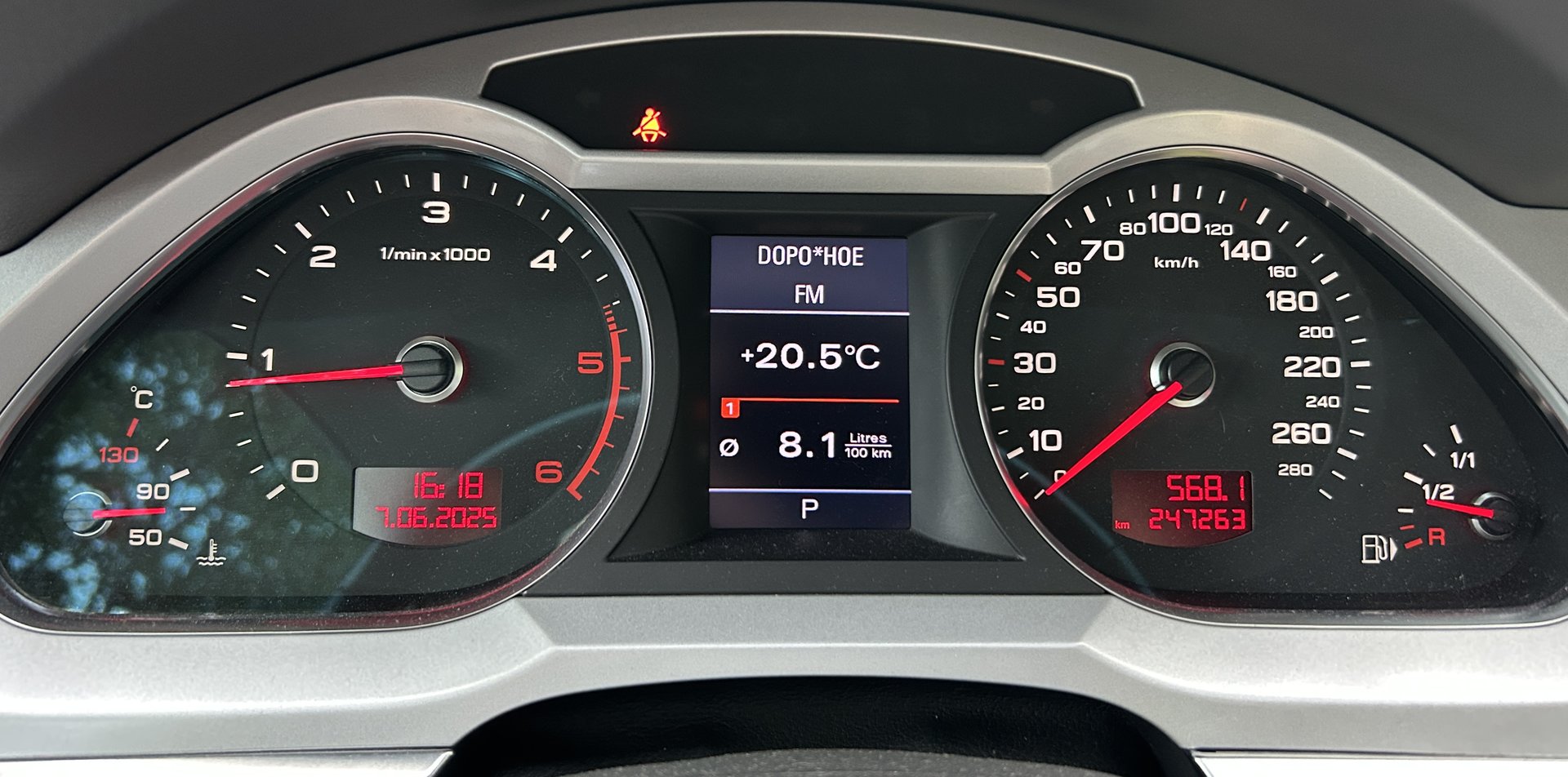

    07.06.2025г.
    Пробег: 247263 км.

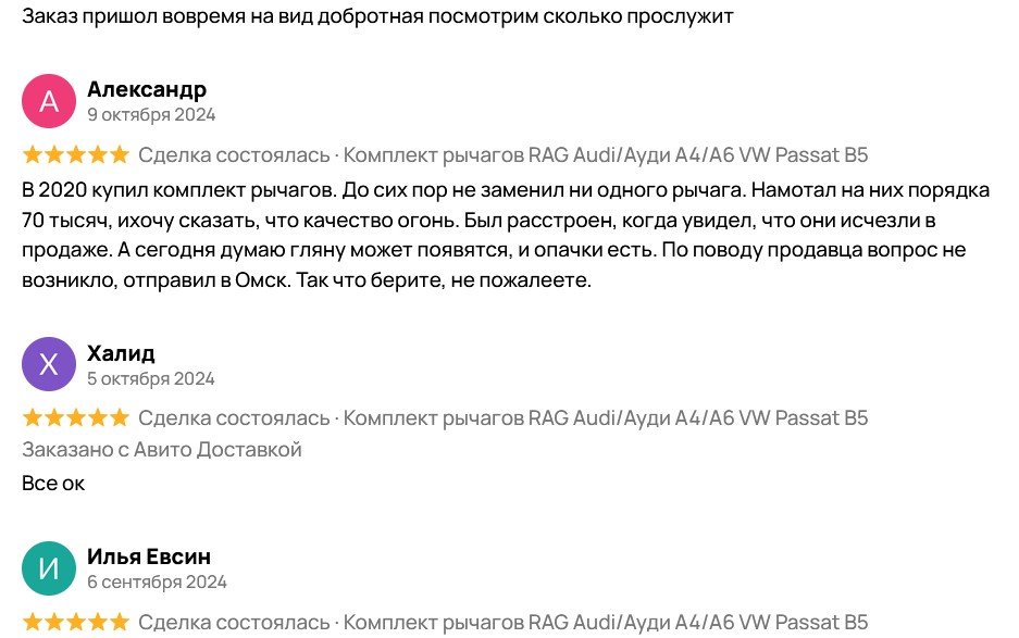

    Есть человек в МСК,возит с Германии
    RAG ,отличное качество.Ищите на Авто его.

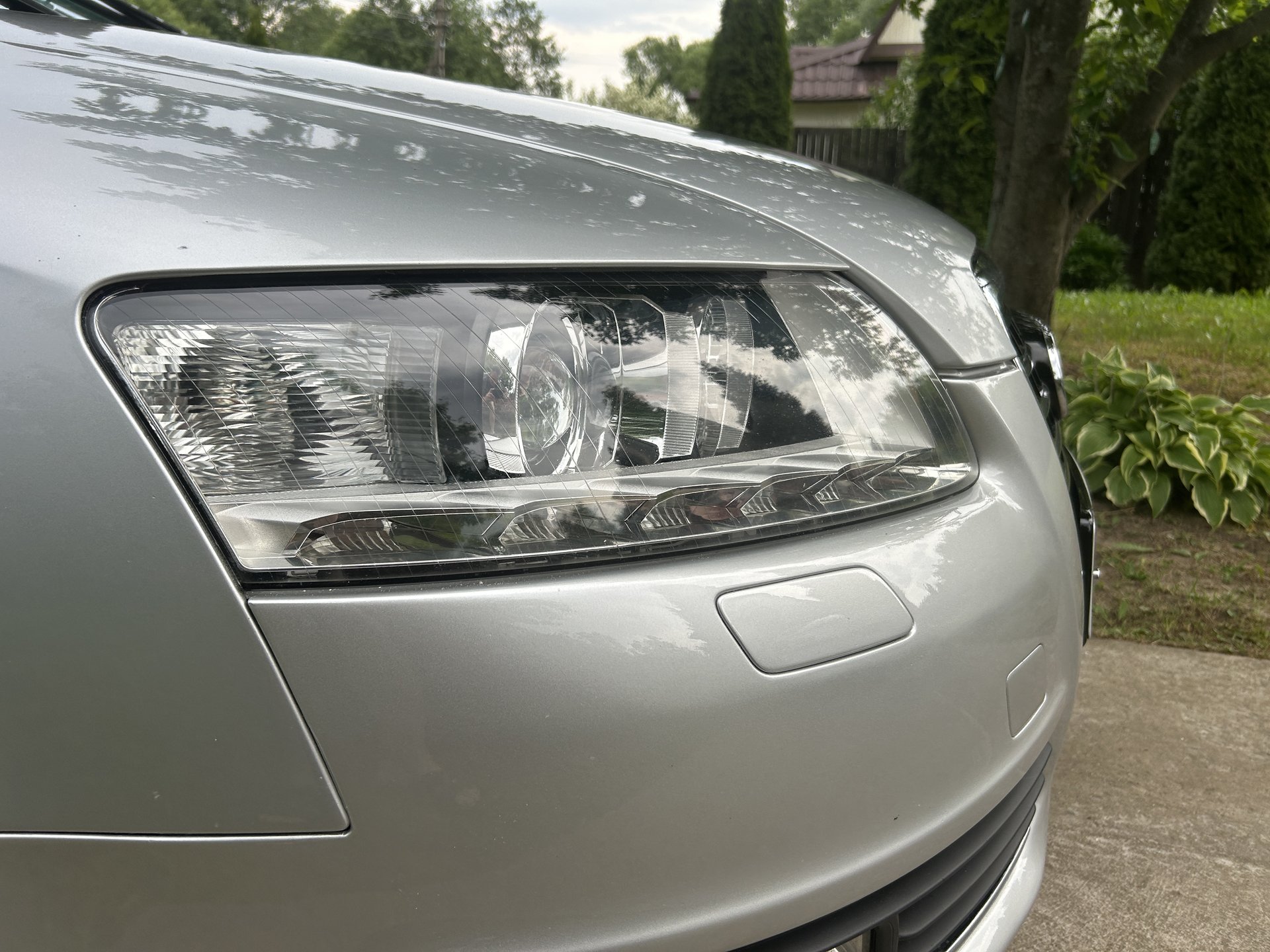

    07.06.2025г.
    Пробег: 247263 км.
    Решил отполировать фары на даче с помощью пасты 3М, а то слегка заматовели за два года, результат отличный!
    УШМ + насадки + паста 3М.
    Материалы:
    Полировальная паста 3М 093375 - 485-00 руб.
    Насадки (круги полировальные) для УШМ - 430-00 руб.
    Итого: 915-00 руб.
