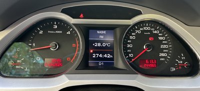

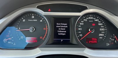

    Очередное плановое ТО
    21.04.2025.

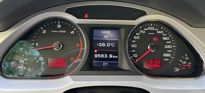

    Пробег: 244965 км.

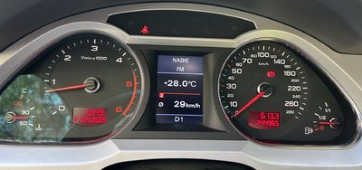

    По уже давно сложившейся традиции, выкладываю на всеобщее обозрение все показания по пробегу, моточасам, средней скорости и среднему расходу топлива.
    От одного ТО до другого.

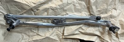

    Ещё мне в последнее время не очень нравилась работа трапеции стеклоочистителей, видимо уже поизносилась за 15 лет, решил заменить, чтобы не случилось внезапно как на прошлом автомобиле, что в ливень на МКАДе во время движения выскочил шарнир и "дворники" перестали работать.

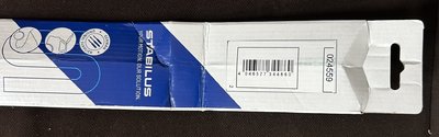

    Ну и решил доустановить второй амортизатор багажника, чтобы оба были новыми.
    Кстати, задняя дверь стала открываться и закрываться намного лучше.
    Итак:
    1. Пробег — 9563,9 км.
    2. Моточасы - 274:42 ч.
    3. Средний расход топлива - 9,1 л/100 км
    4. Средняя скорость - 29 км/ч

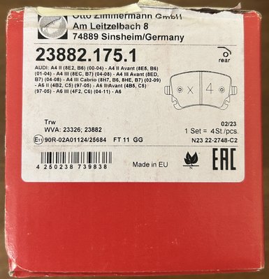

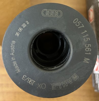

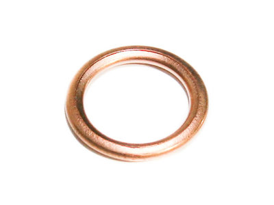

    1. Масло моторное ZIC TOP LS 5W-30 - 4л. - Art. 162612, ACEA C3, VW 504.00/507.00 - 4528,00 руб. х 2 = 9056,00 руб.
    2. Фильтр масляный - VAG - 057 115 561 М - 430,00 руб.

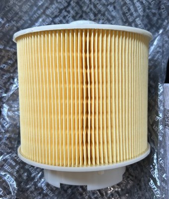

    3. Фильтр воздушный - Green Filter - LF0118 - 1250,00 руб.
    4. Фильтр салонный, угольный - CF1162C - 546,00 руб.
    5. Шайба уплотнительная на пробку в картер ДВС - N0138157 - 100,00 руб.

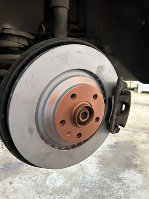

    6. Задние тормозные диски Zimmermann - 100.3321.20 - 4996,00 x 2 = 9992,00 руб.
    7. Задние тормозные колодки - Zimmermann - 23882.175.1 - 3545,00 руб.
    8. Трапеция стеклоочистителей - Bogap - A5510109 - 2350,00 руб.
    9. Амортизатор задней двери -
    Stabilus - 024559 - 2400,00 руб.
    Итого: 29669-00 руб.

    4. Замена задних тормозных дисков и колодок - 4800,00 - 10% = 4320,00 руб.

    #846 fima76, 22 апр 2025
    Цемерман уж больно цена хорошая,давно покупал?
    RWS и Полковник нравится это.
  7. Полковник
    Полковник Генералиссимус ёпт!
    26 сен 2006
    135.700
    В 23 году, Дим, и колодки и диски.
    RWS нравится это.

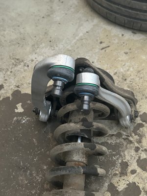

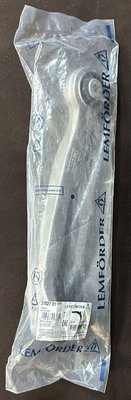

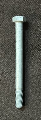

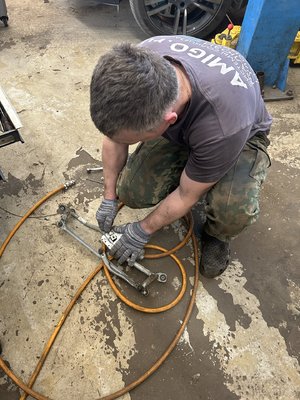

    У меня ещё рычаг разболтался левый верхний передний, а так как общий болт закис, и придётся его греть чтобы выбить, то второй верхний придёт в негодность, поэтому заказал оба верхних Lemforder, и болт конечно новый. В пятницу еду менять.
    А то в путешествие на праздники уезжаем.
    RWS и greka нравится это.

    О,я год назад сам с этими рычагами справился,поменял все верхние,а убит был один правый.Причем не грел,но болт был на грани облома.В итоге я его раскачал и он вышел.

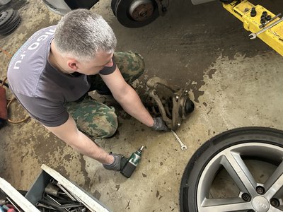

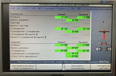

    Замена левых верхних передних рычагов + развал-схождение на обе оси.
    25.04.2025.
    Пробег: 245095 км.
    21 апреля при проверке и диагностике подвески, при прохождении ТО, был выявлен большой люфт в переднем левом верхнем рычаге, проверили болт на возможность откручивания, не поддавался… решено было греть в этом месте при замене и заменить уже сразу оба верхних левых рычага.
    На том и порешили.
    Рычаги тут же заказал и оплатил, и новый болт конечно.
    Запчасти привезли на следующий день и уже на пятницу я сразу записался в сервис.
    После замены само-собой полная проверка и регулировка развала-схождения на обе оси автомобиля.
    Всё сделали опаративно и быстро, за что как всегда, большое спасибо ребятам!
    Данные по развалу-схождению:
    Ну а теперь по затратам:
    Запчасти и расходные материалы:
    1. Рычаг пер.подв.верх.пер.лев. — LEMFORDER — 2702701 — 7300,00 руб.
    2. Рычаг пер.подв.верх.зад.лев. — LEMFORDER — 2702901 — 7400,00 руб.
    3. Болт VAG — N10 491 801 — 250,00 руб.
    Итого: 14950-00 руб.

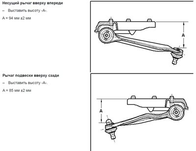

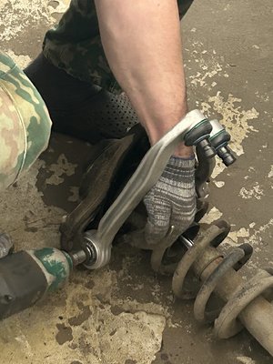

  12. АндрейР
    АндрейР Желаю чтобы все!
    19 апр 2004
    66.188
    A3\8P\2,0Т\Q
    #852 АндрейР, 25 апр 2025

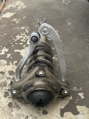

    Судя по всему рычаги не по "фэншую" менял?
  13. Полковник
    26 сен 2006
    135.700
    В смысле?
    Ты про снятие стойки?
  14. АндрейР
    19 апр 2004
    66.188
    A3\8P\2,0Т\Q
    Garage.Inc, Romik203, RWS и ещё 1-му нравится это.
  15. Полковник
    26 сен 2006
    135.700
    Я вообще такую схему первый раз вижу...
    Но зная профессионализм наших слесарей, проблем я думаю никаких не будет, они этим делом через день занимаются.
  16. АндрейР
    19 апр 2004
    66.188
    A3\8P\2,0Т\Q
    Это ELSA, я и на С5 и на С6 так менял.
    RWS, fima76 и Полковник нравится это.
  17. Полковник
    26 сен 2006
    135.700
    Я уже понял, что это ELSA, но у меня её нет, и не знаю есть ли у них...
    RWS нравится это.
  18. АндрейР
    19 апр 2004
    66.188
    A3\8P\2,0Т\Q
    Тысяч на 70-100 рычагов тебе хватит, а больше наверное тебе и не нужно.(сменишь машину):)
  19. Полковник
    26 сен 2006
    135.700
    Наверное да )
    RWS и АндрейР нравится это.
  20. fima76
    fima76 Живу я здесь
    2 июн 2012
    3.135
    A6 Avant 2,7BPP07г
    Схема рабочая,но мне кажется под уставшие старые пружины она не совсем коректна.Я когда менял конечно её использовал,но итоговую затяжку под нагрузкой делал,неудобно верхние болты тянуть,пришлось извернутся.Но зато гарантия не вырвать сайлент на первой яме/кочке.
    Полковник и АндрейР нравится это.
