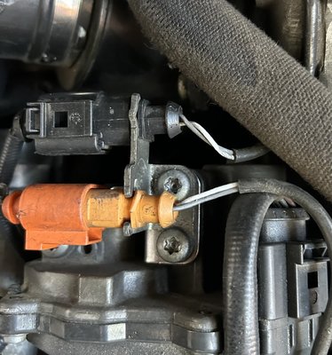

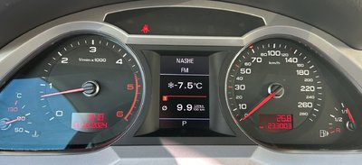

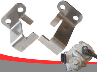

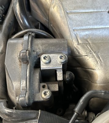

    Ошибка P2015 — 003 — Недостоверный сигнал.
    20.02.2024г.
    Пробег: 233003 км.
    В декабре-январе начала выскакивать периодически ошибка:
    008213 — Датчик положения заслонок впускных каналов
    P2015 — 003 — недостоверный сигнал — Периодически
    и загорался символ на панели приборов "check engine".
    Пару раз стирал ошибки, но они появлялись снова.
    Решил что-то делать с этим, помог наш форумчанин и коллега Дмитрий (fima76) кинув мне ссылку на ЭТУ тему Omboss на Драйве, за что ему в очередной раз большое спасибо! :beer:

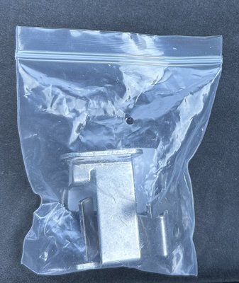

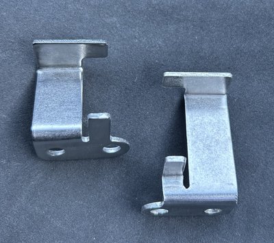

    Заказал на Алиэкспресс такой же ремкомплект с этими кронштейнами, пришёл он быстро.

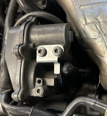

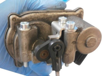

    Фото взял в теме Omboss, для понятия как устанавливаются данные кронштейны:
    А это уже мои детальки пришедшие с Али:
    И вот сегодня съездил к ребятам в сервис, там и поставили за 5 минут.
    Ошибку конечно тоже стёрли, подключив VAG-диагност.
    (Сам возиться на улице на морозе не захотел), да и в сервис надо было наведаться по своим делам.
    Заодно и машину помыли ))
    Запчасти и расходные материалы:
    1. Кронштейны ремонтные — 496,00 руб.
    По работам:
    1. Слесарные работы — 350,00 руб.
    2. Компьютерная диагностика — 350,00 руб.
    3. Въезд на территорию — 50,00 руб.
    4. Техническая мойка автомобиля — 250,00 руб.
    Итого: 1000-00 руб.
    Всего: 1496-00 руб.
    Далее поездим, последим как и что...
    Listik, greka, Romik203 и 2 другим нравится это.

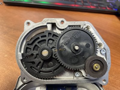

    Олег не совсем понимаю как эти упоры помогут исправить ситуацию. При включении зажигания ЭБУ проверяет крайние положения приводов, мало того ЭБУ чувствует с каким усилием на рычагах они передвигаются. Если счастье будет то наверное не долгим, мне так кажется. Но всяко дешевле чем их отшить, пробуй.
    RWS и Полковник нравится это.
  13. Полковник
    Полковник Генералиссимус ёпт!
    26 сен 2006
    135.700
    Сергей, как оказалось по многочисленным отзывам, конструкция простая, но крайне эффективная.
    Рассказываю: угол крайнего положения привода уходит из за износа шестерёнок в эл.двигателях, поэтому чтобы откорректировать этот самый угол разлёта и ставятся эти кронштейны с двойными упорами, сверху и снизу.
    Отшить можно всегда успеть, не проблема.
    Пока хочу чтобы всё работало так, как было конструктивно задумано самим производителем.
    RWS нравится это.
  14. fima76
    fima76 Живу я здесь
    2 июн 2012
    3.135
    A6 Avant 2,7BPP07г
    Именно идет ограничение по критическим положениям.Я Олегу описал выход из его ситуации,он пошел по самому дешевому и и эфективному.Удалять их не хотел,б/у и новые пока ставить небыл готов,решил попробовать такой вариант.
    RWS, Тубабу и Полковник нравится это.
  15. Полковник
    26 сен 2006
    135.700
    Именно так, Дим, хотя мой слесарь в сервисе, при установке этих кронштейнов предложил мне уже свои, имеющиеся у него работающие моторчики. Я сказал пусть отложит их для меня в запас ))
    Тебе спасибо за совет, ещё раз!
    RWS нравится это.
  16. Тубабу
    Тубабу Живу я здесь
    8 ноя 2012
    3.581
    ноги
    Спорить не буду, по той простой причине что такое решение и слышу и вижу первый раз. Видел в своей жизни много разного, как того что на удивление работает и на оборот, вроде должно работать, а нет не работает. А почему бы и не попробовать, по сути копеечное дело, может китайцы и правильную железку сделали.
    Полковник, RWS и fima76 нравится это.
  17. Alex_z
    Alex_z Старожил
    13 июн 2008
    17.860
    Корея Северная
    A6 C7 2.0TFSI 2017
    У меня такие два года уже стоят, пока ошибок не было. Правда изначально они не работали как надо, привод в крайних положениях до них не доставал. Пришлось опытным путем с подключенным Ваг-комом подгибать упоры сколько нужно. Минут 30 провозился
    Полковник, Тубабу, RWS и ещё 1-му нравится это.
  18. fima76
    fima76 Живу я здесь
    2 июн 2012
    3.135
    A6 Avant 2,7BPP07г
    Но это говорит о том что это рабочий вариант по бюджетному исправлению проблемы.

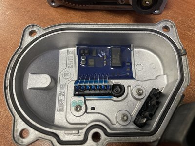

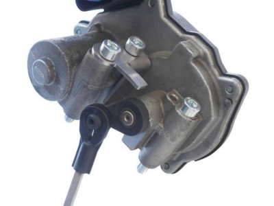

    Специально разобрал привод.
      469,8 КБ
      42
  20. Тубабу
    Тубабу Живу я здесь
    8 ноя 2012
    3.581
    ноги
    #800 Тубабу, 22 фев 2024
    В принципе должно получится. Если сама плата не вылетит.
      624 КБ
      35
