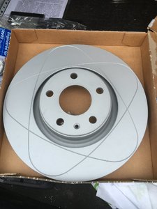

  14. FusionRS
    FusionRS Сын Мафии
    17 авг 2009
    1.920
    G35
    Если передние диски 321мм, готов отдать новые АТЕ с насечками. Лежат в багажнике моей машины у Жени в сервисе(( да и колодки тоже есть перед текстар, зад АТЕ.
      359,8 КБ
      83
    RWS и Полковник нравится это.
  15. АндрейР
    АндрейР Желаю чтобы все!
    19 апр 2004
    66.188
    A3\8P\2,0Т\Q
    У него 347-е.
  16. Полковник
    Полковник Генералиссимус ёпт!
    26 сен 2006
    135.700
    Так и есть Андрей, именно 347 мм.
    Спасибо Дим, но скорее всего из всего твоего комплекта мне подойдут только передние тормозные колодки, надо будет уточнить у Ачетыреча.
