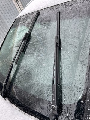

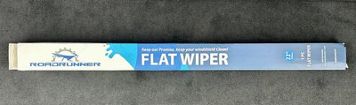

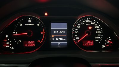

    Щётки стеклоочистителя Roadrunner RR550F7
    03.12.2023
    Пробег: 231038 км.
    Поменял сегодня (дворники) щётки стеклоочистителя после мойки автомобиля.
    Нашёл на Эмекс, при достаточно большом выборе различных дворников, попались южнокорейские Roadrunner по весьма привлекательной цене, решил попробовать.
    По всем параметрам подходят отлично, осталось проверить как работают в мороз, как раз деньки намечаются студёные ))
    Стеклоочистители — Roadrunner RR550F7 — 312,00 руб. х 2 = 624,00 руб.
    Romik203 и RWS нравится это.

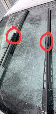

    У меня сегодня эти колпачки отвалились окончательно.Сегодня такой снег,облипают и обмерзают любые.При каждой остановке отбивал лед с них.заглушки не выдержали
    Romik203 и Полковник нравится это.
  6. Полковник
    Полковник Генералиссимус ёпт!
    26 сен 2006
    130.815
    Посмотрим завтра как будут вести себя в мороз.

    а если силиконом смазывать - помогает?
    налипающий снег задолбал :hot:
  8. Полковник
    26 сен 2006
    130.815
    Не думаю, скорее всего щётка стекло перестанет чистить.
  9. fima76
    fima76 Живу я здесь
    2 июн 2012
    3.127
    A6 Avant 2,7BPP07г
    Для этого проще гибридные поискать,в резиновом чехле,к ним не так прилипает.
  10. greka
    greka quattro®user
    29 янв 2004
    27.354
    Греция
    quattro®
    например?
  11. fima76
    fima76 Живу я здесь
    2 июн 2012
    3.127
    A6 Avant 2,7BPP07г
    #751 fima76, 17 дек 2023
    Ну зная длину 555мм,сложно что ли?сейчас вот вместо РоадРаннер Которые у Олега и у меня к примеру,на эти адаптеры можно нацепить многие,там крепеж под обычную перемычку.Щктки снимаю для просушки,оставляя адаптер на поводке.И посмотрел способ крепления,таких креплений много на всех универсальных.
    https://yandex.ru/products/offer/o6...046-balancer-l7leveler-kubr-yp-sas-5-BAL-8321

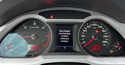

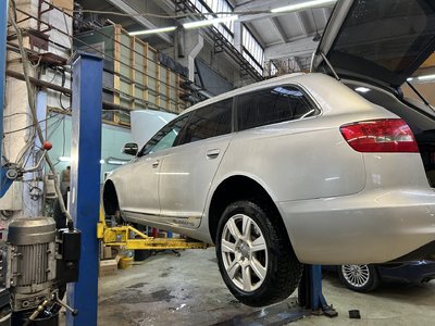

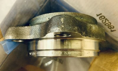

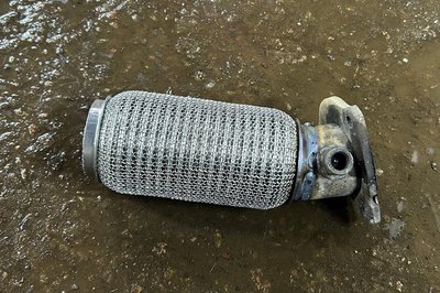

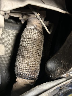

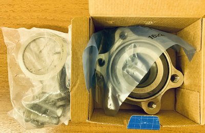

    Замена подшипника ступицы, развал-схождение и замена гофры глушителя с левой стороны.
    Стал появляться сильный запах гари в салоне при заводке двигателя автомобиля, и заодно хотел проверить развал-схождение и при необходимости поправить установку руля, съехал чуть влево.
    Приехал к ребятам в сервис ещё до НГ - 28 декабря, утечку отработанных газов тогда не нашли, по всей видимости из за того, что был аврал перед НГ и попросту не было на это времени... зато обнаружили, что гудит ступичный передний левый подшипник. Не зря мне казалось при движении, что гул есть, Алексей послушал, проверил, всё подтвердилось.
    Решили переписать меня на 6 января и уже спокойно всё посмотреть, проверить на утечку отработанных газов, и проверить развал-схождение, и при необходимости сделать развал-схождение.

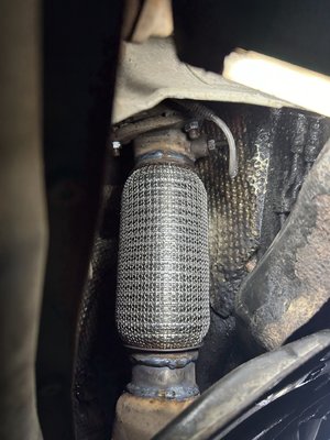

    Сегодня нашли виновницу запаха в салоне, порвалась гофра глушителя с левой стороны:
    Ребята посоветовали ближайший от них сервил по глушителям в Южном Порту - АТТ. Нашёл их в поисковике, позвонил и сразу записался на замену гофры.
    06.01.2024г.
    Пробег: 232123 км.

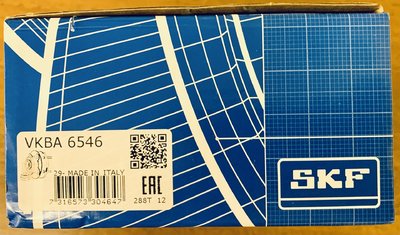

    1. Подшипник ступицы SKF — VKBA 6546 — 6141,00 руб. + доставка 400,00 руб. = 6541,00 руб. (был куплен ещё в 2022 году и положен в запас)

    Все работы произведены в Техцентре "Всё для Ауди", большое спасибо за проделанную работу - слесарям-механикам Алексею и Ринату, мастеру Дмитрию и Андрею А-4!
    Что касается разговоров в 2022 году о том, что скоро "приплывёт" и второй подшипник.
    Итак констатирую, прошло полтора года с июня 2022 года и 24200 км. пробега.
    Вывод очевиден, необязательно менять эти детали парой.

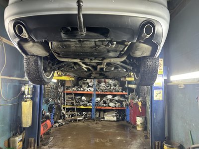

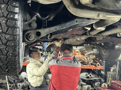

    После поехал в сервис АТТ в Южный Порт.

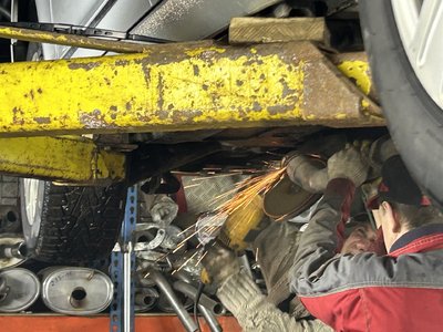

    Ребята подняли машину, оценили объём бедствия и сразу сказали стоимость и время ремонта - час - час двадцать, ударили по рукам и сразу приступили к работе.
    Пришлось конечно немного помучиться с болтами, прикипели, пригорели... грели резаком, потом сбивали зубилом, срезали болгаркой и т.д. и т.п.
    Приваренная с одной стороны новая гофра:
    Результат работы мастеров:
    Всё чётко, оперативно, молодцы, работа ребят понравилась!
    Гарантия - год.

    Болты на фланце гофры нормально открутились, или ребятам пришлось помучиться???
  19. Полковник
    26 сен 2006
    130.815
    #759 Полковник, 7 янв 2024
    В том-то всё и дело, Ром, что пришлось помучиться, прикипели, пригорели. Я написал в сообщении отчёта, что грели резаком, потом сбивали зубилом, срезали болгаркой и т.д. и т.п.
  20. Romik203
    Romik203 Завсегдатай
    10 янв 2016
    946
    Курская обл.
    А6 С7 3.0 TFSI 2011г. CGWB WAUZZZ4G3BN021646
    Как и я со своими. Ещё хрен подлезешь к ним))))
    Не, нету записи...)
