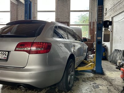

    Очередное плановое ТО + замена заднего рычага + замена сайлентблока + развал-схождение + мойка двигателя.
    21.09.2023.
    Пробег: 226410 км.

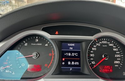

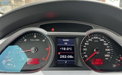

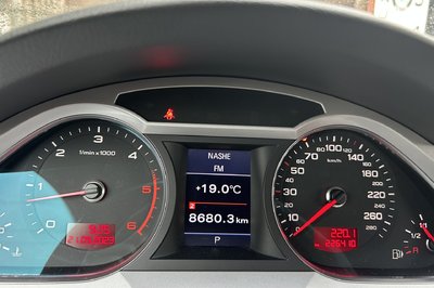

    По уже давно сложившейся традиции, выкладываю на всеобщее обозрение все показания по пробегу, моточасам, средней скорости и среднему расходу топлива.
    От одного ТО до другого.
    Итак:
    1. Пробег - 8680,3 км.
    2. Моточасы - 292:08 ч.
    3. Средний расход топлива - 9,8 л/100 км
    4. Средняя скорость - 29 км/ч

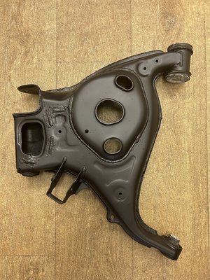

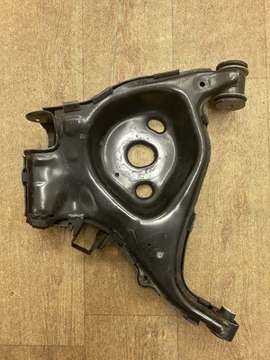

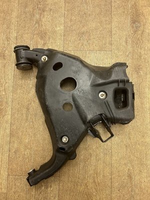

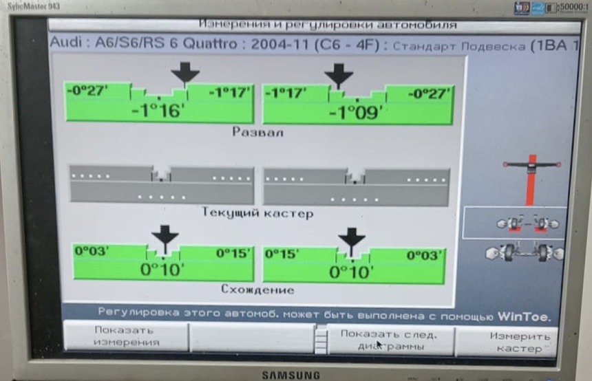

    При прошлом посещении сервиса, полностью сделать сход-развал на обе оси мне не удалось из за закисшего болта на большом левом рычаге задней подвески, (вот ЗДЕСЬ я писал об этом) и чтобы не ставить замену оригинальным сайлентблокам в виде запчасти от Febest, так как на больших рычагах они особо долго не "ходят", мастер посоветовал мне купить оригинальный рычаг б/у.
    Что я в общем-то и сделал, купил рычаг с малым пробегом с "японского распила".
    Купил и второй, правый, если вдруг и та сторона преподнесёт сюрприз при ремонте.
    Там же в сервисе, при попытке открутить болт на правом серповидном рычаге, выяснилось, что он не откручивается, болт срезали, на месте выпрессовали сайлентблок и установили уже Febest (по наличию у поставщика), ну и новый болт соответственно.
    После всего этого удалось уже вывести развал-схождение в нули, как я и планировал! :thumbs_up:
    Ещё помыл двигатель и подкапотное пространство.

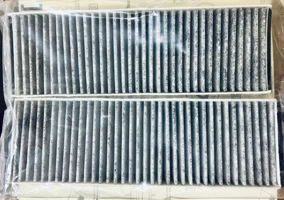

    Фильтр салонный, угольный - STARKEautomotive - 103-364 - 465,00 руб.

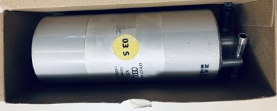

    5. Фильтр топливный - VAG - 4F0127401H - 4173,00 руб.

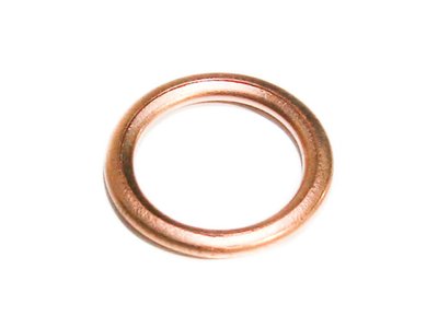

    6. Шайба уплотнительная на пробку в картер ДВС N0138157 - 50,00 руб.

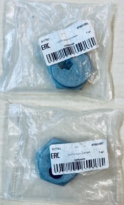

    7. Рычаг задний левый - VAG - 4F0505311M - 1439,00 руб.
    8. Болт эксцентриковый - VAG - WHT 001682 - 430,00 руб. х 2 = 860,00 руб.
    9. Шайба эксцентриковая - VAG - 4F0501389C - 1100,00 руб. х 2 = 2200,00 руб.

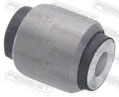

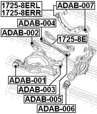

    11. Сайлентблок серповидного рычага ( с доставкой) - Febest - AD-AB007 - 800,00 руб.

    1. надо было брать оба рычага и менять парой
    2. oem сайленты до сих пор в наличии в мск по 1900р/шт. фебест по 400р доверия не вызывает априори)
    greka нравится это.
  3. Полковник
    Полковник Генералиссимус ёпт!
    26 сен 2006
    130.815

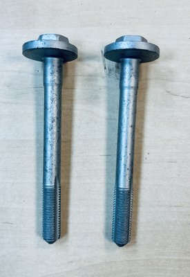

    1. Я и взял два рычага, второй лежит в запасе. Не вижу смысла в деталях б/у чтобы менять их парой, это как шило на мыло менять. Просто сразу не написал о том, что рычага было куплено два.
    2. Сайлентблоки я бы и сам нашёл из приличного по наличию и цене, если бы у меня было на это время... но мне нужна была машина "кровь из носу" ещё в четверг вечером, край - пятница днём, так как уже был запланирован турслёт с друзьями на все выходные, поэтому и согласился на то, что было быстро.
    Оригинальный серповидный рычаг с "японского распила" с малым пробегом уже едет на всякий случай, будет лежать в запасе.
    RWS нравится это.

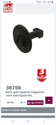

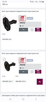

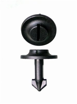

    Меня из всех представленых запчастей почему то бесит только штифт подкрылка,себе такой сейчас прставил только на время,в пути с правильной шляпкой,длиный с круглой и короткий с 8мигранной
    Полковник нравится это.
  5. fima76
    fima76 Живу я здесь
    2 июн 2012
    3.127
    A6 Avant 2,7BPP07г
    Хотя понимаю что с такой шляпкой тоже оригинал,но у себя на доресте с новья таких не видел
    RWS и Полковник нравится это.
  6. fima76
    fima76 Живу я здесь
    2 июн 2012
    3.127
    A6 Avant 2,7BPP07г
    Вот и вся разница в этих пистонах,у меня он один подменный,вот и выделяется от остальных.он ставился до 2005 года

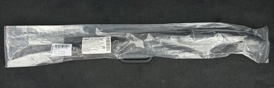

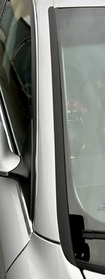

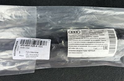

    Замена правой планки водостока - 4F0854328A 01C.
    05.11.2023
    Пробег: 230345 км.
    Ещё немного перфекционизма ))

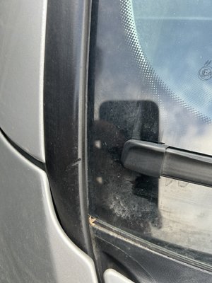

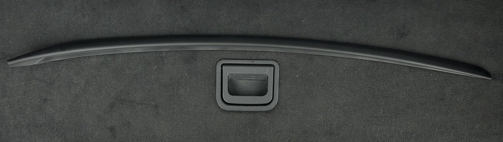

    Решил заменить и правую планку водостока, так как и на ней был небольшой порез (скорее всего от струи воды высокого давления на мойке). С водительской стороны я поменял ещё давно, в феврале 2020 года, ну а сейчас решил и противоположную сторону обновить так сказать.
    Вот небольшой порез в нижней части:
    Запчасти и расходные материалы:
    1. Планка водостока VAG — 4F0854328A 01C — 2052,00 руб.
    Теперь совсем другое дело, глаз радует! :thumbup:

    У мну такая же хрень на левой части. Еще при покупке автошки видел ее, но сразу не понял, как так может получиться, что резинка покоцана, а стойка без повреждения. Только через некоторое время на форуме прочитал о такой хренотени от МВД.....

    Я и на предыдущей машине менял их, и всё по той же причине.
    RWS и Romik203 нравится это.
  10. fima76
    fima76 Живу я здесь
    2 июн 2012
    3.127
    A6 Avant 2,7BPP07г
    А мне казалось что эти резинки при дтп повреждаются,когда крыло или капот в нее упираются.У меня они родные и не меняные,и выглядят нормально
  11. Полковник
    26 сен 2006
    130.815
    Ну на моих машинах точно таких аварий не было, всё железо до сих пор с завода, и на предыдущей тоже.
    Нет, Дим, это именно мойкой высокого давления порезали при переизбытке давления и слишком малом расстоянии до омываемого объекта.
    Romik203 и RWS нравится это.

    Подтверждаю. тоже на мойке порезали. менял у себя.

  14. Полковник
    26 сен 2006
    130.815
    Нет конечно, поддеть пластиковой стекой (если нет стеки можно использовать любую дисконтную карту) в верхнем углу у крыши, и тянуть аккуратно вверх, она отщёлкнется сама.

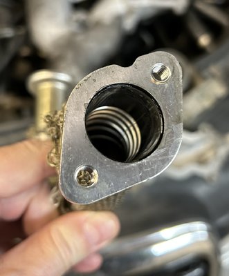

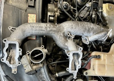

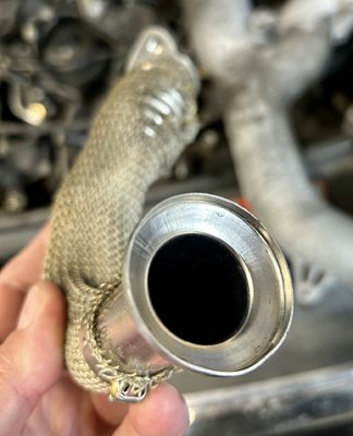

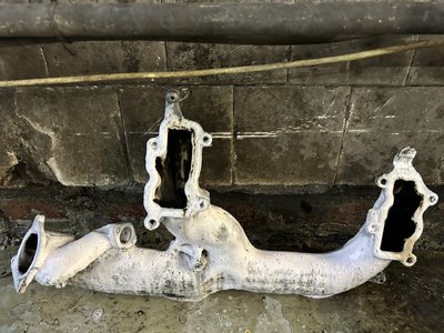

    Чистка системы ЕГР.

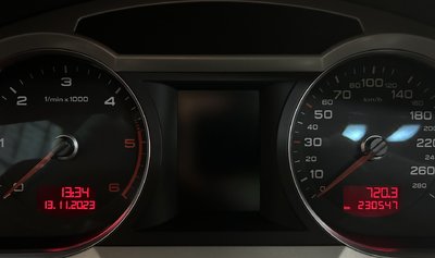

    13.11.2023.
    Пробег: 230547 км.

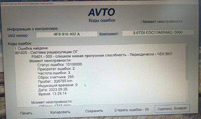

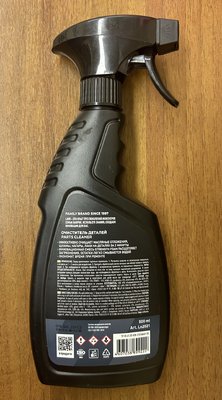

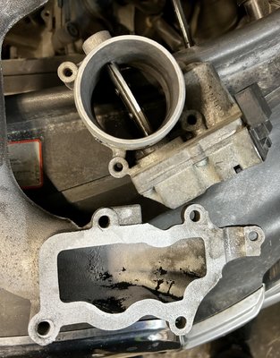

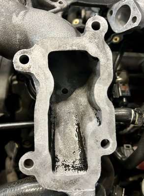

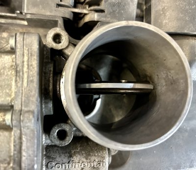

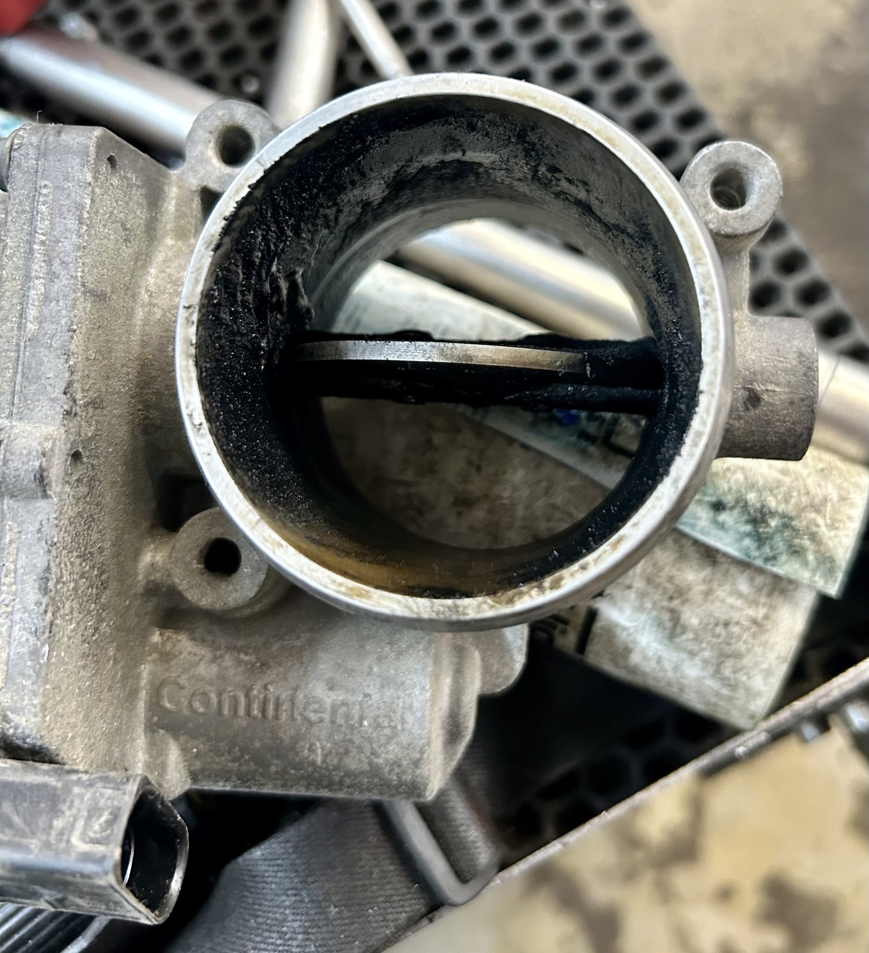

    Несколько раз в этом году вылетала ошибка по слишком низкой пропускной способности в системе рециркуляции ОГ.
    Почитал различные отчёты на Драйв2, решил почистить.
    Закупил предварительно разной химии и записался в сервис.

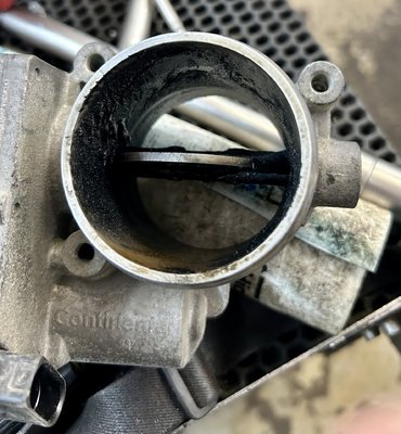

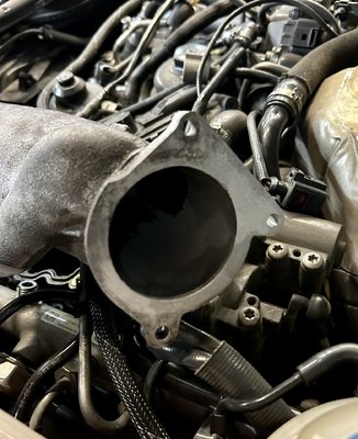

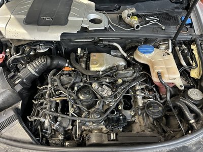

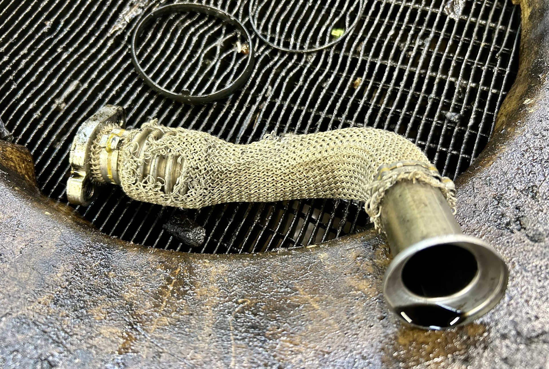

    Сняли напорную трубку, дроссель и соединительную трубку, всё очень хорошо, тщательно и долго отмывали, потому что смолянистые отложения внутри этих деталей, отмыть очень непросто...

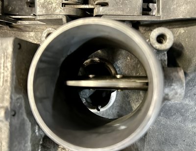

    Вот такие были детали до мойки:
    В напорной трубке тоже было очень много смолянистых отложений, сразу не сфотографировал её, это фото уже в процессе многоратной мойки.
    Единственно, не удалось снять клапан в сервисе, так как крепёж открутили, а клапан прикипел настолько, что оторвать его было прпосто невозможно, а ломать не хотелось. И радиатор ЕГР именно на моём двигателе другой конструкции, не разборный.
    Значит оставим эти маниапуляции на следующую чистку системы...
    В целом я доволен полученным результатом, сажу удалось отчистить и отмыть-промыть по максимуму.
    Отмытые и очищенные изнутри детали:
    Потом всё собрали на свои места и проверили плотности соединений.

    1. LAVR PROLine Ln2021. Очиститель деталей пенный для авто двигателя карбюратора автохимия, 500 мл. - 456,00 руб.
    2. Kangaroo Profoam 1000. Мощный очиститель двигателя автомобиля, мойка двигателя и других запчастей, 600 мл. - 321,00 руб.

    а можно было аккуратно удалить всю эту шляпу вместе с заслонками и моторами. последние продать в регионы, это популярный товар.

    Я в курсе, мне уже много раз говорили об этом, НО!
    Я не стал писать на эту теме в тексте, отвечу сейчас. Пока не уходит антифриз и вся система ЕГР в автомобиле работает исправно, не хочу ничего глушить и удалять, пусть всё работает так как задумано производителем.

    профит нулевой, даже с точки зрения эстетики. про удобство обслуживания тем более не говорю.

    Олег,посмотрел я твою дросельную заслонку,грязи много.Я когда свою снимал для замены шестерни,на дроселе грязи почти небыло.А вот егр мой выглядел печально,грязный весь но сама заслонка на месте,а то бывает они вообще отваливаются.

    Все верно Олег,пока это все сильно не досаждает,можно делать профилактику.
