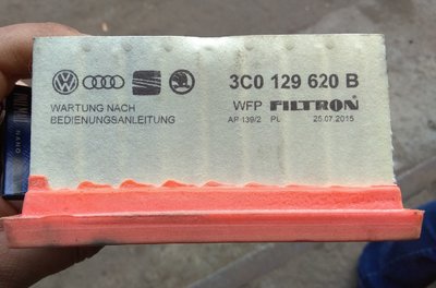

    А то, что Фильтрон делает свои фильтры и они идут в оригинале это ни о чём не говорит?
    Я вот сейчас точно не помню, но по моему Андрей А-4 уже доказывал свою правоту показывая картинки с фильтрами производителя Фильтрон идущие в оригинал на VAG. Вот только не запомнил какие именно, возможно воздушные, или масляные, или ещё какие...

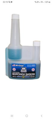

    А вот это интересно, можно чуть подробнее?
    Что за жижа? Как часто добавлять, периодически или постоянно? Ну и тд и тп.

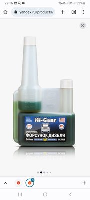

    Про жижу, я так понял это Хайгир для дизельных форсунок,флакон 240 мл,рассчитан на разные дозировки мерным флакончиком 40,60,80 литров.в нашем случае на 6 полных баков.Рекомендуется каждые 1500км

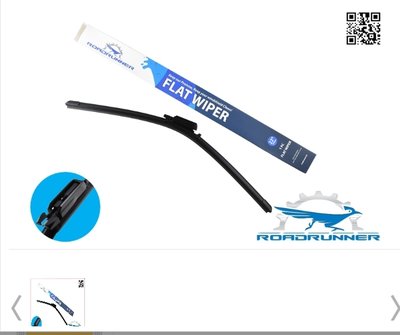

    Насчёт щеток стеклоочистителя, я давно уже ставлю просто резинки китайские,вполне устраивают по качеству за свои 100 руб,раньше по 30 руб брал.Сегодня купил 2 щётки корейские roadrunner RR550F7 по 300 руб,не знаю как по качеству, мне нужны были новые каркасы.Старые уже повидали многое,чисто из эстетики.Если резинки у них будут не очень, вставлю в них свои китайские, есть ещё парочка с прошлой закупки.

    А filtron это то-ли дочка Mann filter,то-ли используют их бумагу.Может быть пшеки и чудят ,но по внешнему виду и количеству бумаги все достаточно честно.но и то что микро волокна в топливных отделяются от основной бумаги имеет место быть.Я почему то покупал раньше и сейчас иногда фильтроны, но топливный всегда ставил либо Коблешмидт либо манн. НЕ ЗНАЮ ПОЧЕМУ Я ИГНОРИРОВАЛ ТОПЛИВНЫЕ ФИЛЬТРОН,ПРОСТО НЕ ПОМНЮ ЭТОГО.Но какая то причина должна была быть

    Людвигсбург, 04 мая 2016 – Компания MANN+HUMMEL завершила сделку по приобретению международного концерна Affinia Group. Этой компании принадлежат такие бренды как WIX и FILTRON. Affinia Group специализируется на поставках на рынок обслуживания транспортных средств масляных и топливных фильтров, а также гидравлических фильтров и фильтров для систем охлаждения.(с)

    Рекомендация наверное хорошая но я ее увеличил как минимум в 2-3 раза и пользуюсь через 2500-4000 для себя такую периодичность назвал, как вспомню.
