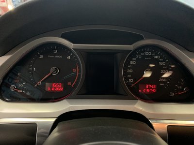

    03.12.2022.
    Пробег: 216740 км.

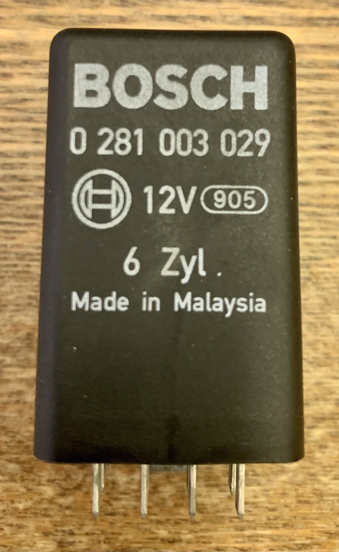

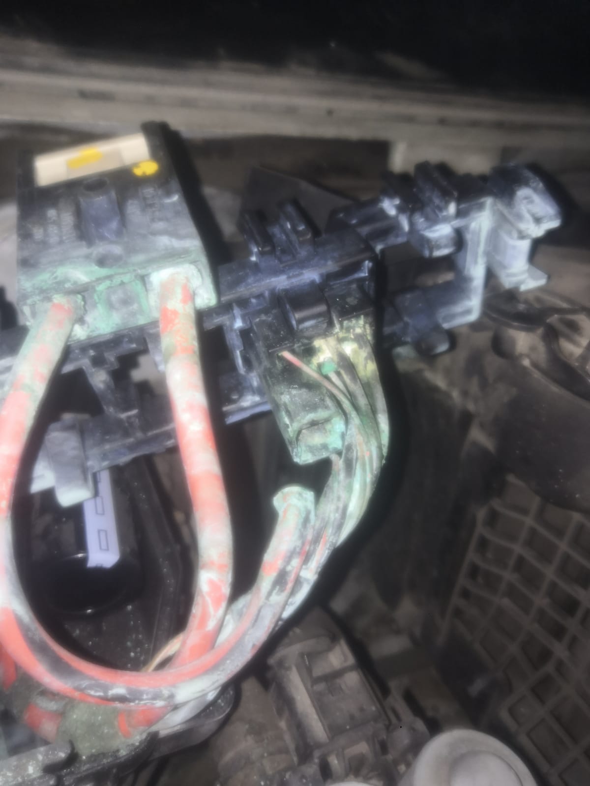

    С наступлением зимы автомобиль стал плохо заводиться...
    Заметил, что с наступлением околонулевых температур автомобиль стал хуже заводиться, то есть стартёр крутил в 2-3 дольше по времени чем обычно. У меня тогда было подозрение на два фактора, первый это остатки топлива не задерживаются в рампе и сливаются обратно в бак, и второе на блок свечей накала, на сами свечи я не грешил так как менял их в августе прошлого года, поставил оригинал все 6 штук. А когда температура опустилась уже ниже -5 -10 градусов вообще беда. Срочно решил провести диагностику, и она показала ошибку 001668 и соответственно ошибки по первым трём свечам. Записался в сервис и поехал на диагностику.
    Спасибо большое ещё нашему одноклубнику Дмитрию fima76, который тоже очень много рассказал мне в нашей с ним переписке и задал правильный вектор поиска неисправности :beer:
    При снятии жабо и вскрытие блока с правой стороны в нише автомобиля, ребята из сервиса увидели там следующую картину

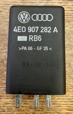

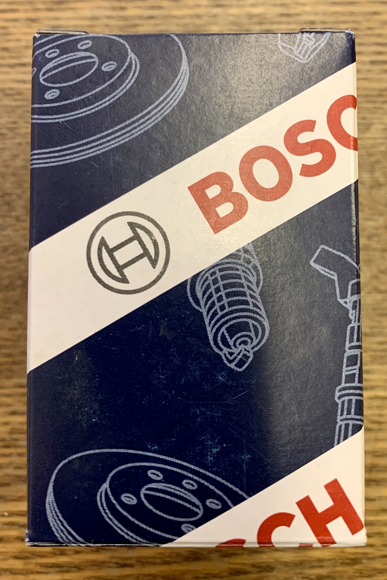

    Все провода окислились, а один видимо совсем сгнил (но это выяснилось позже, сначала сняли и долго мурыжили само реле свечей накала), в итоге решили заменить и реле и поставить новый толстый провод, там сечение около 5мм. наверное, с новым пином в разъём.
    Ну и конечно все провода и разъёмы были обработаны специальным составом для электрических соединений!
    В итоге когда приехал забирать автомобиль в сервис, опять завелась как всегда с пол-оборота!
    Отчего произошло такое сильное окисление всех проводов, понять не могу, могу только догадываться, что у предыдущего хозяина (попросту наездника) из за замусоривания ниши и сливных дождевых отверстий, залило всю нишу и этот блок в том числе. А он прочистив саму нишу от грязи и воды, так и ездил с этим блоком пока там всё само со временем не высохло. Потому что у меня ниша всегда чистая и сливные отверстия давно без резинок, я слежу за этим.
    Запчасти и расходные материалы:
    1. Реле свечей накаливания - BOSCH 281003087 - 2400,00 руб.

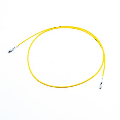

    2. Провод ремонтный - VAG - 0
    00979025E - 1600,00 руб.
    Итого: 4000-00 руб.

    Но с этой проблемой я был изначально записан именно к электрику, приехал к назначенному времени, а Ринат отпросился, меня оказывается без извещения перебросили к Александру, ну и уже Саша начал разборку и диагностику, а так как машину я оставлял в сервисе, то уже на следующий день подключился сам Ринат.
    Как-то так.

    Точно такая проблема была, один в один ))
    Полковник нравится это.

    Да, мне ребята на Драйве тоже написали, что сталкивались с точно такой же проблемой на своих автомобилях.

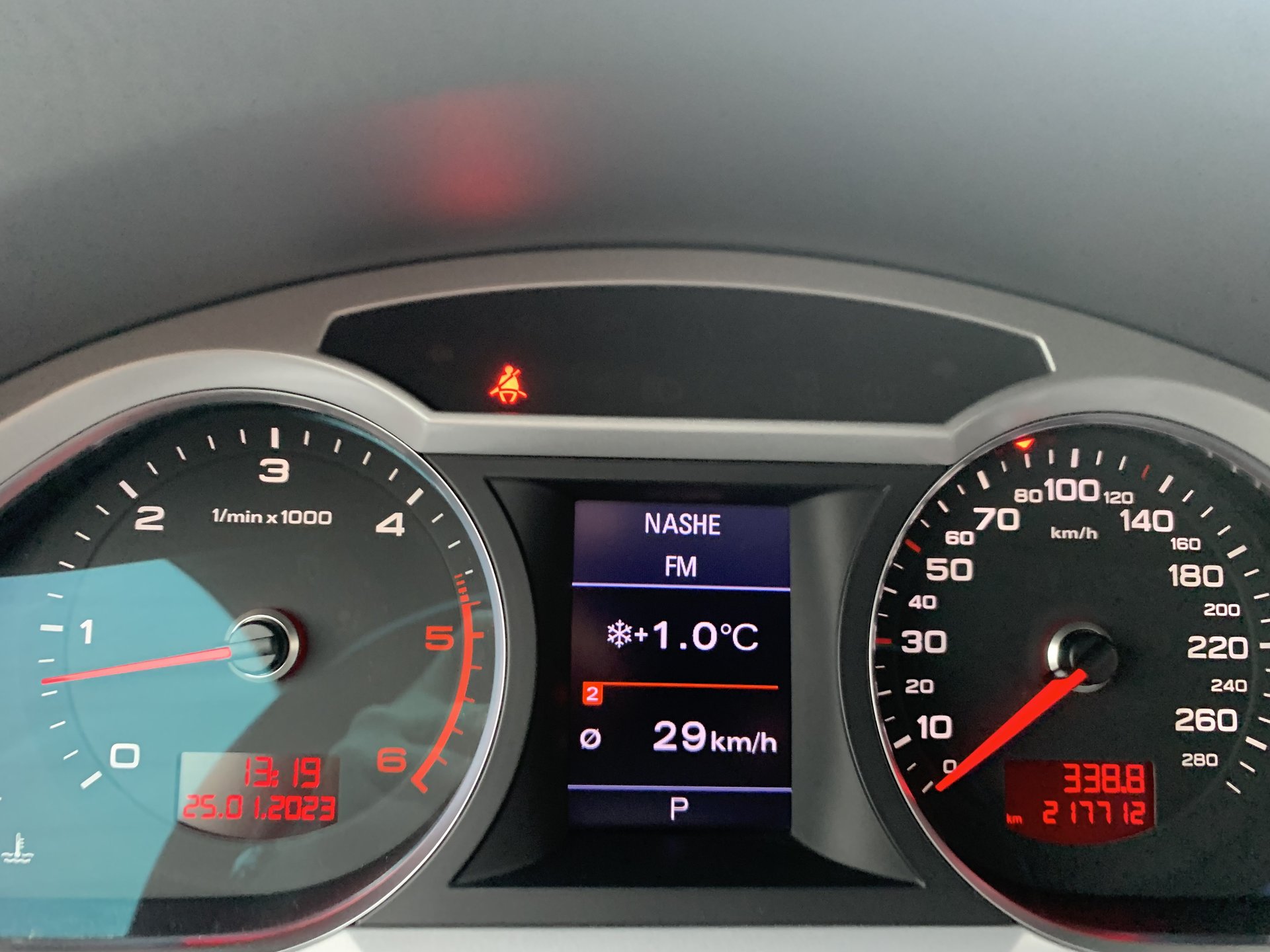

    #654 Полковник, 25 янв 2023
    25.01.2023.
    Пробег: 217712 км.
    Очередное плановое ТО.

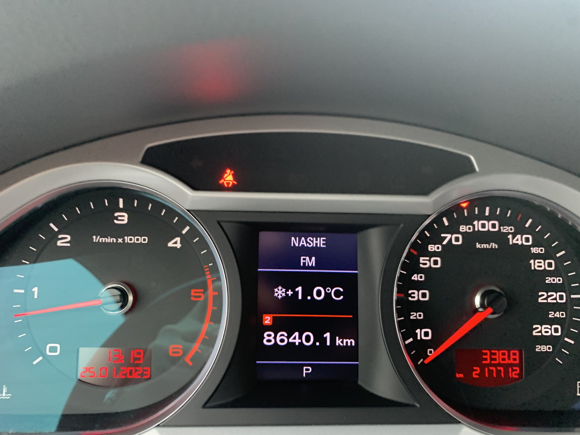

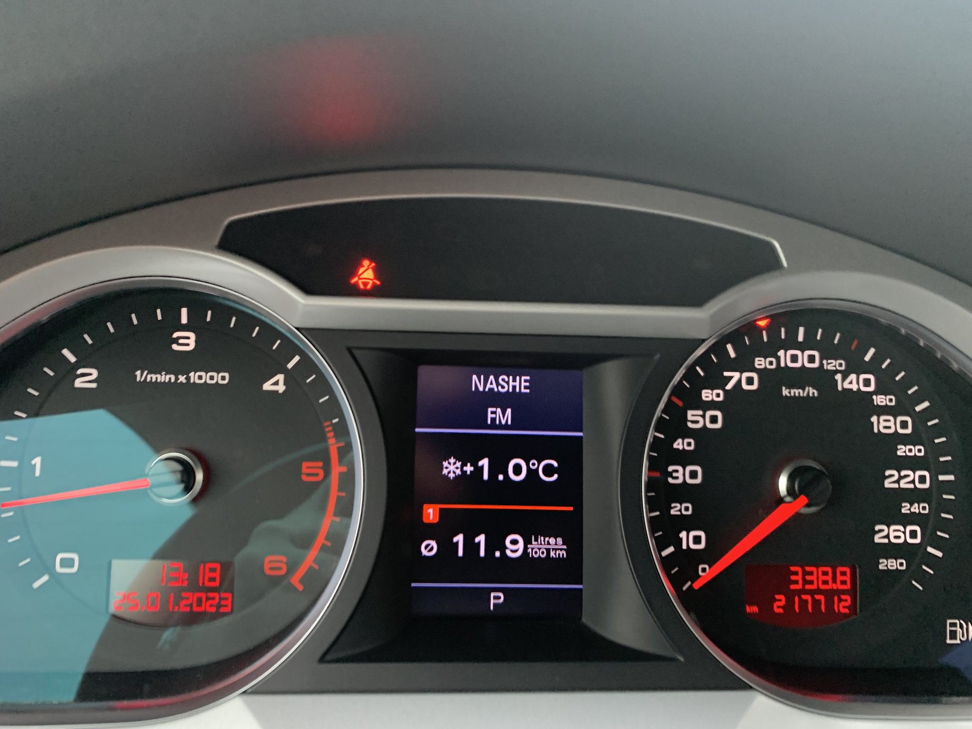

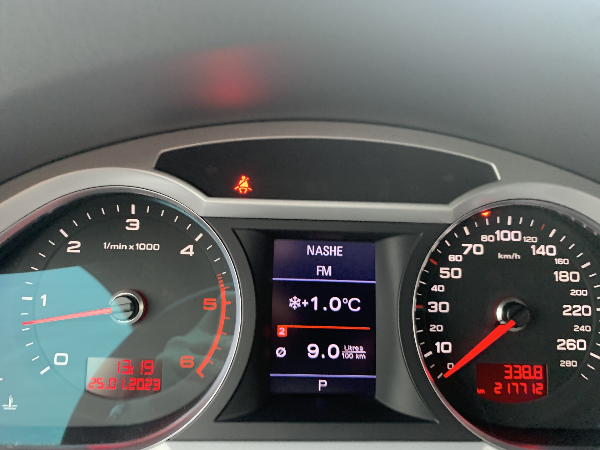

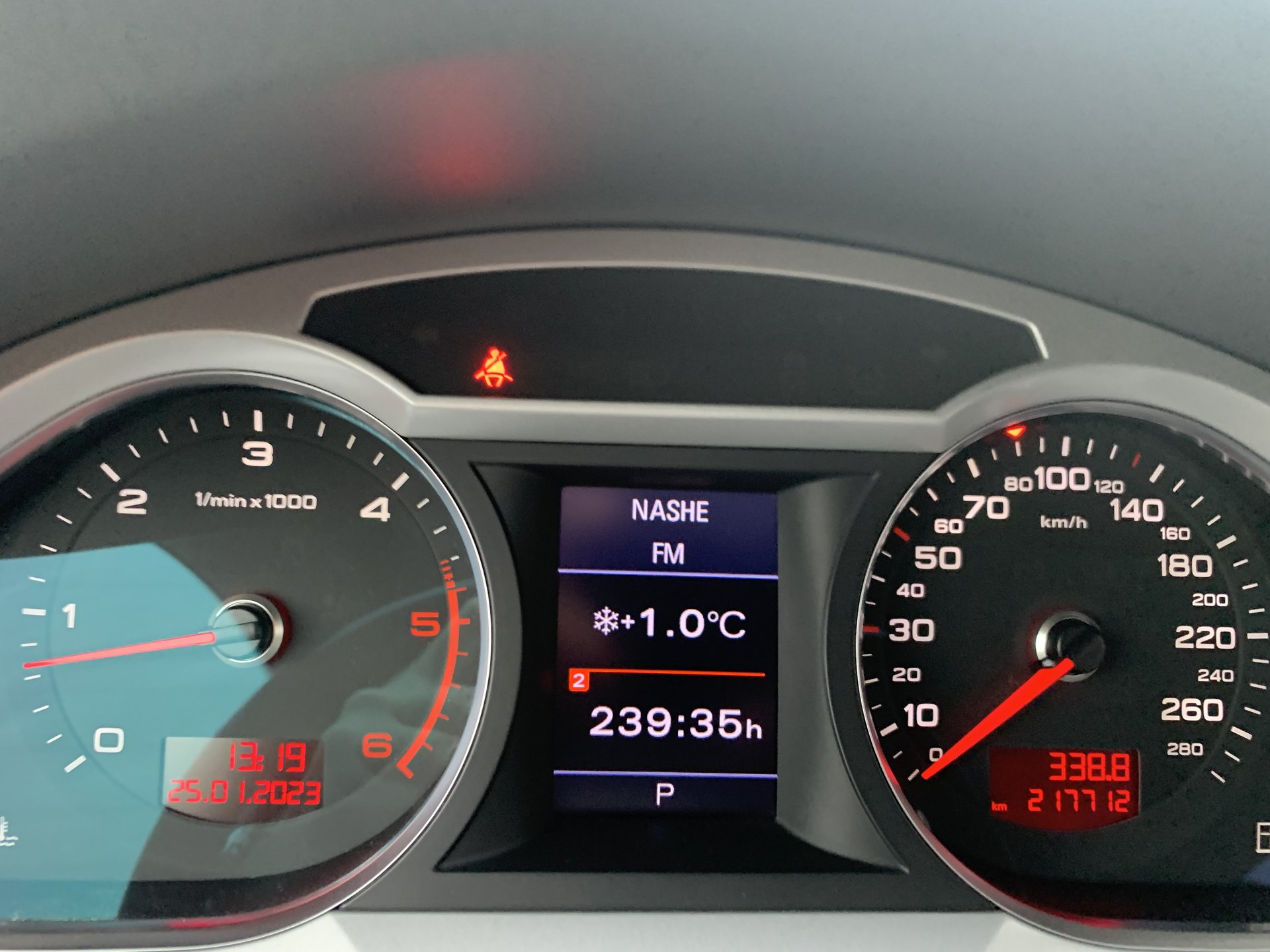

    По сложившейся уже традиции, я решил замерить и выложить все показания по пробегу, моточасам, средней скорости и среднему расходу топлива, от одного ТО до другого.
    Итак:
    1. Пробег - 8640,1 км.
    2. Моточасы - 239:35 ч.
    3. Средний расход топлива - 9,0 л/100 км
    4. Средняя скорость - 29 км/ч

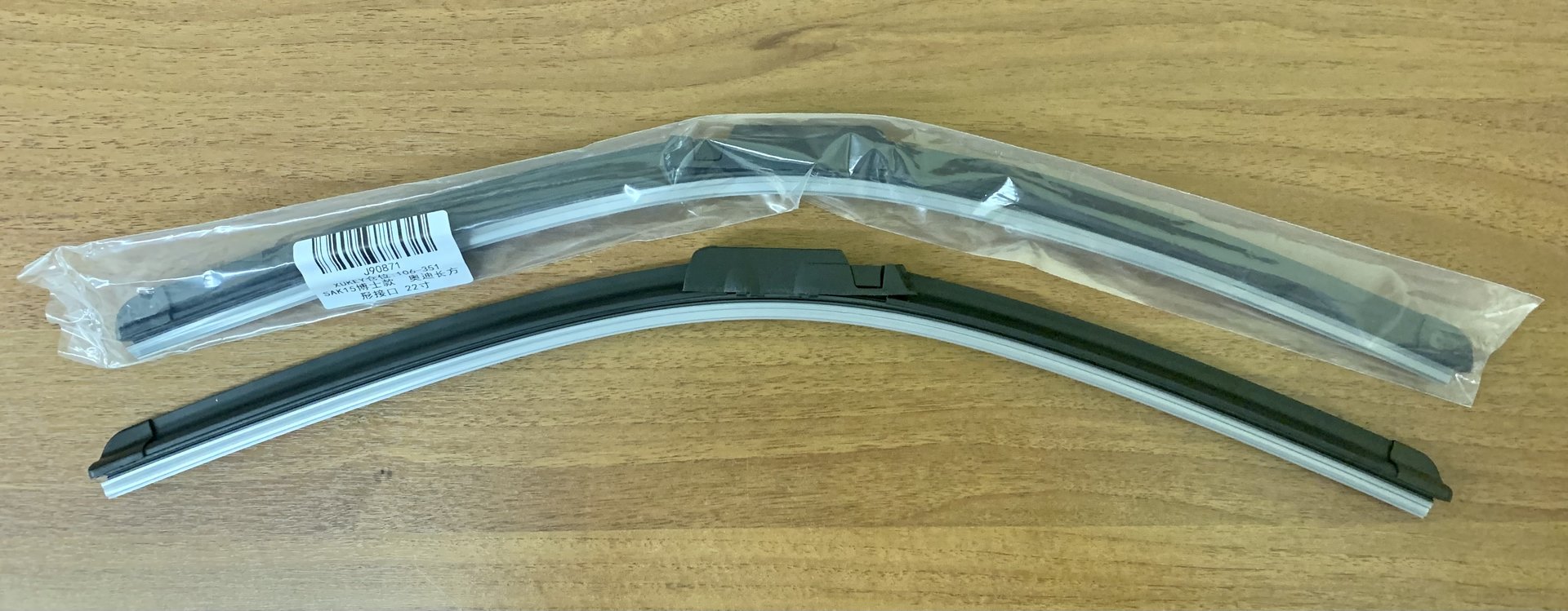

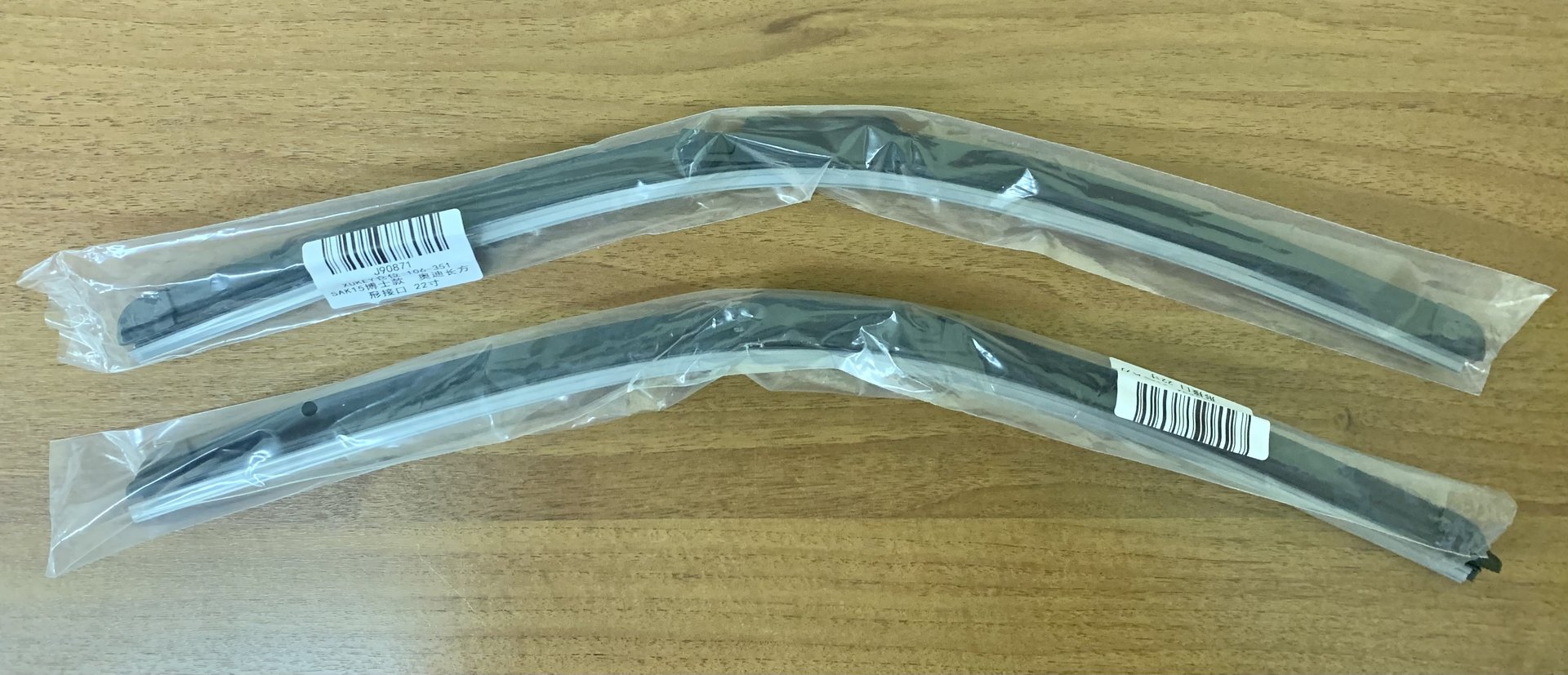

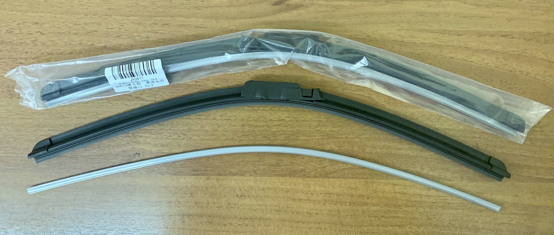

    Так же заменил щётки стеклоочистителя.

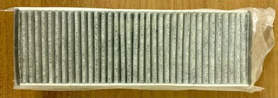

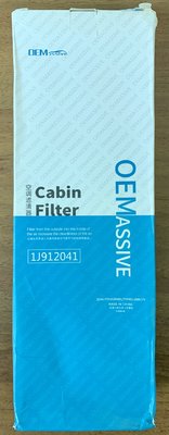

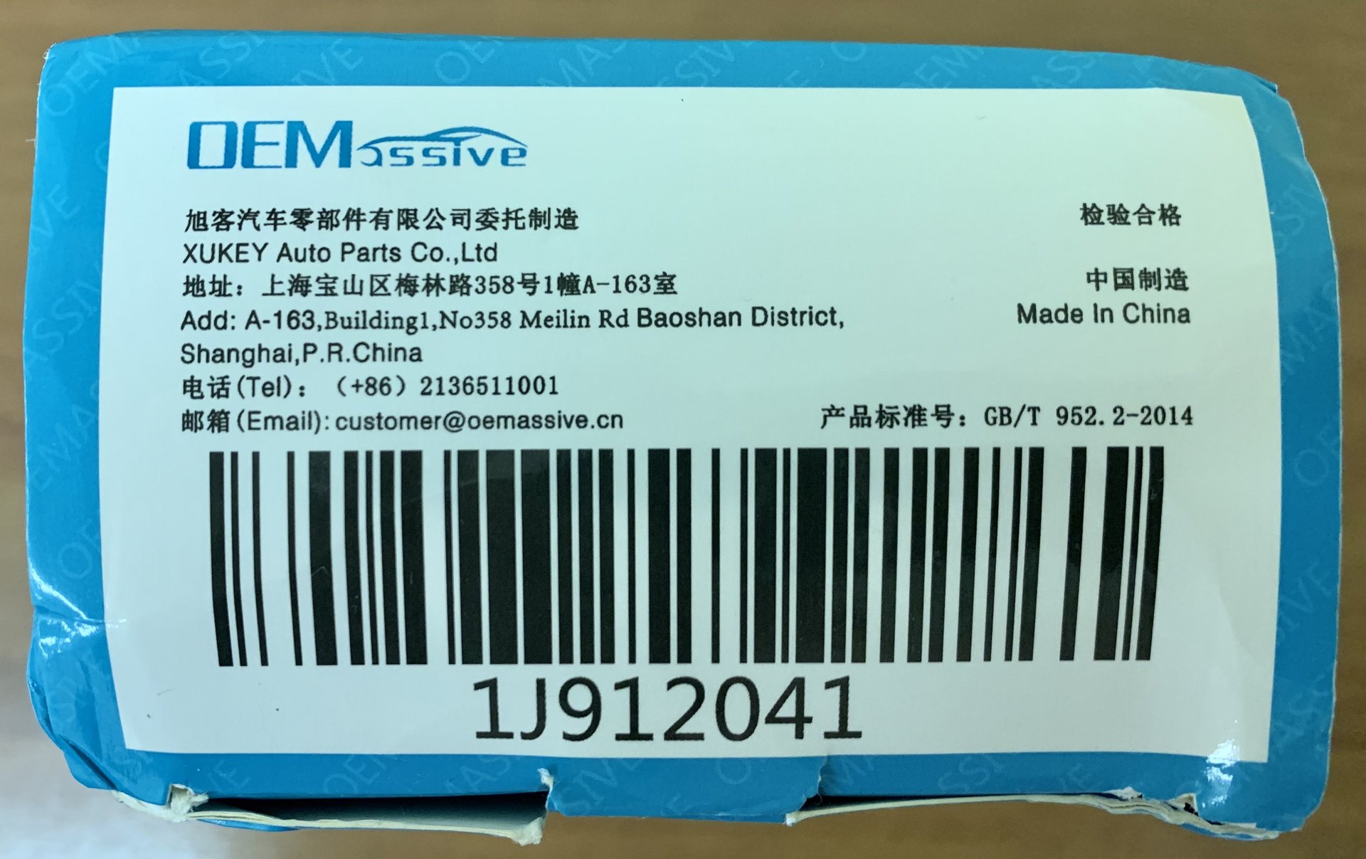

    Кстати, салонный угольный фильтр решил взять на пробу с Али-Экспресс, так как максимум на что он влияет, это на микроклимат в салоне, с остальными фильтрами влияющими на работу и ресурс ДВС рисковать не стал, и взял как всегда у Андрея на складе, от его проверенных поставщиков.
    Щётки тоже с Али. Выглядят внешне очень прилично, посмотрим как они себя покажут в работе в зимний период, если хорошо, то можно будет и дальше брать подобные, цена вполне приемлемая.

    Фильтр салонный, угольный - OEMassive - 1J912041 - 592,00 руб.

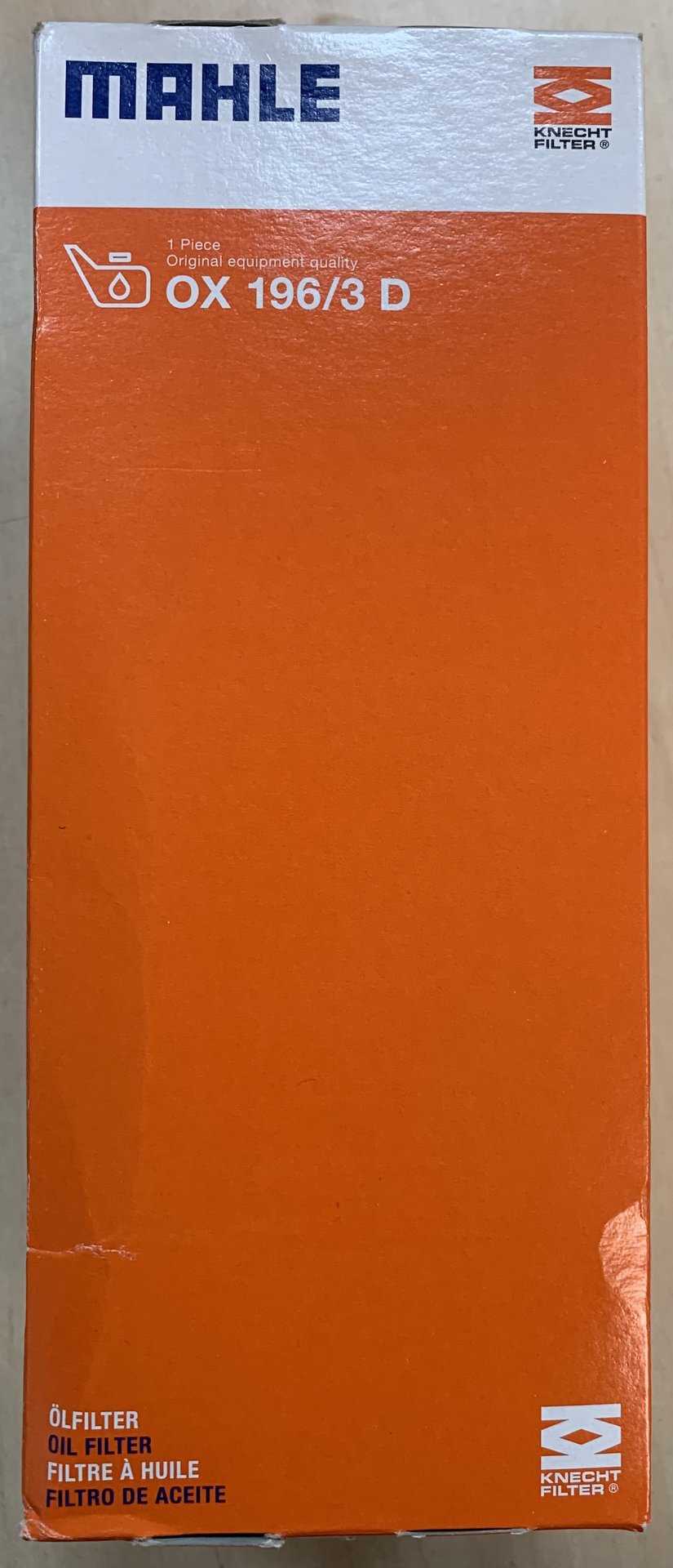

    3. Фильтр масляный - MAHLE/KNECHT - OX 196/3 D - 1000,00 руб.

    9. Щётки стеклоочистителя - J90871 - 731,00 руб.

  15. fima76
    fima76 Живу я здесь
    2 июн 2012
    3.112
    A6 Avant 2,7BPP07г

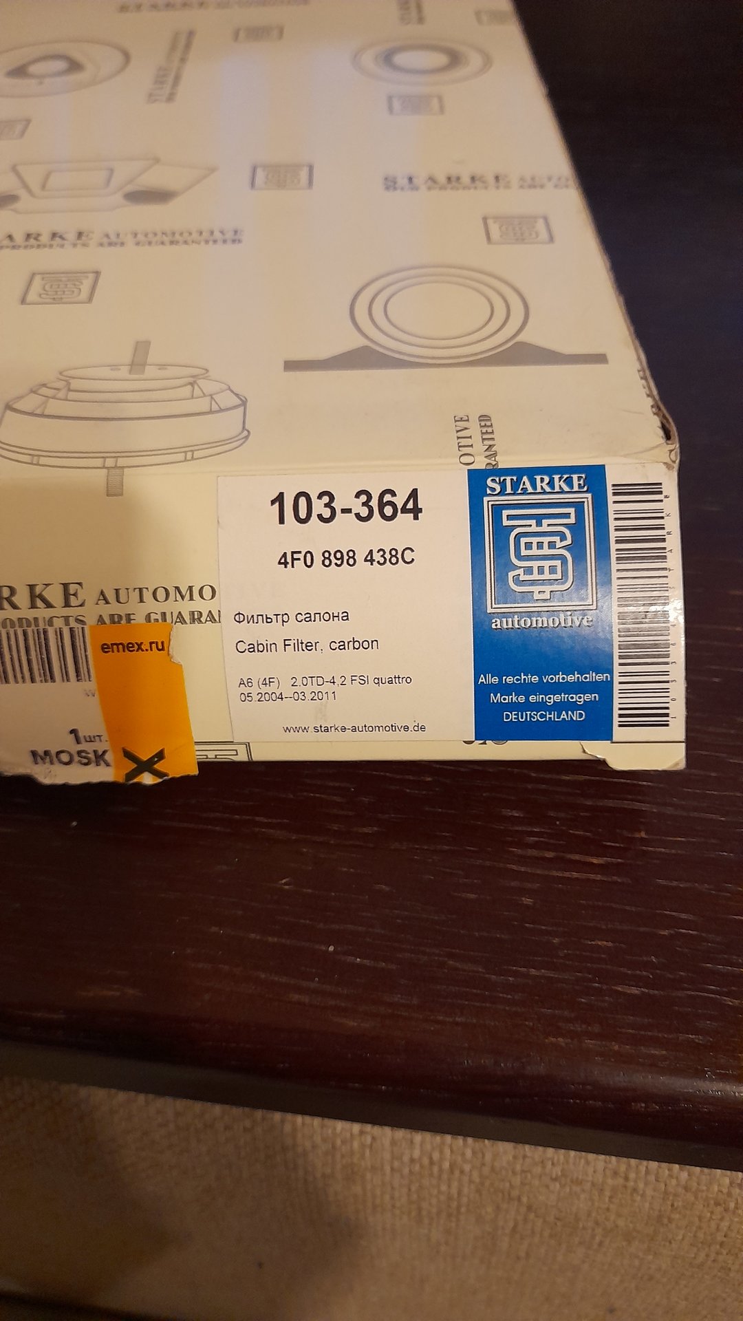

    Олег,я давно ставлю фильтр салона
    Starke
    103364,стоит он около 400 рублей, тоже угольный.до сво он около 300 стоил
    RWS и Полковник нравится это.
  16. Полковник
    Полковник Генералиссимус ёпт!
    26 сен 2006
    122.909
    Не знаю такого, Дим, но решил попробовать что-то стороннее ради интереса, заказал тот что по ссылке выше с Али, и ещё попробовал взять отечественный на Озоне от RU54 за 546 руб., пока лежит в запасе вместе с одним оригинальным VAG, ждут своего час до следующих ТО.
    А ты Starke где берёшь, на ЗЗап?
    RWS нравится это.
  17. fima76
    fima76 Живу я здесь
    2 июн 2012
    3.112
    A6 Avant 2,7BPP07г
    В эмексе,тоже как то ради интереса взял на пробу когда-то, теперь их ставлю уже года 3-4 точно.

    Я бы так не рисковал, очень часто по ним возникают вопросы, тем более с ТА СР-4.2.
