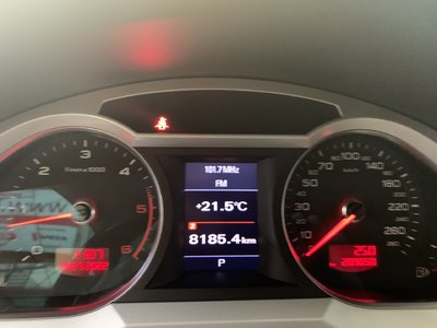

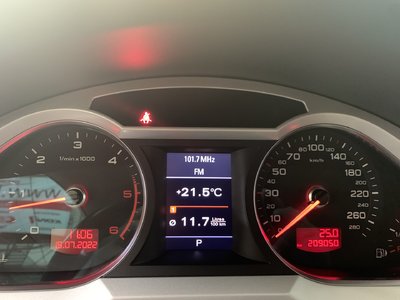

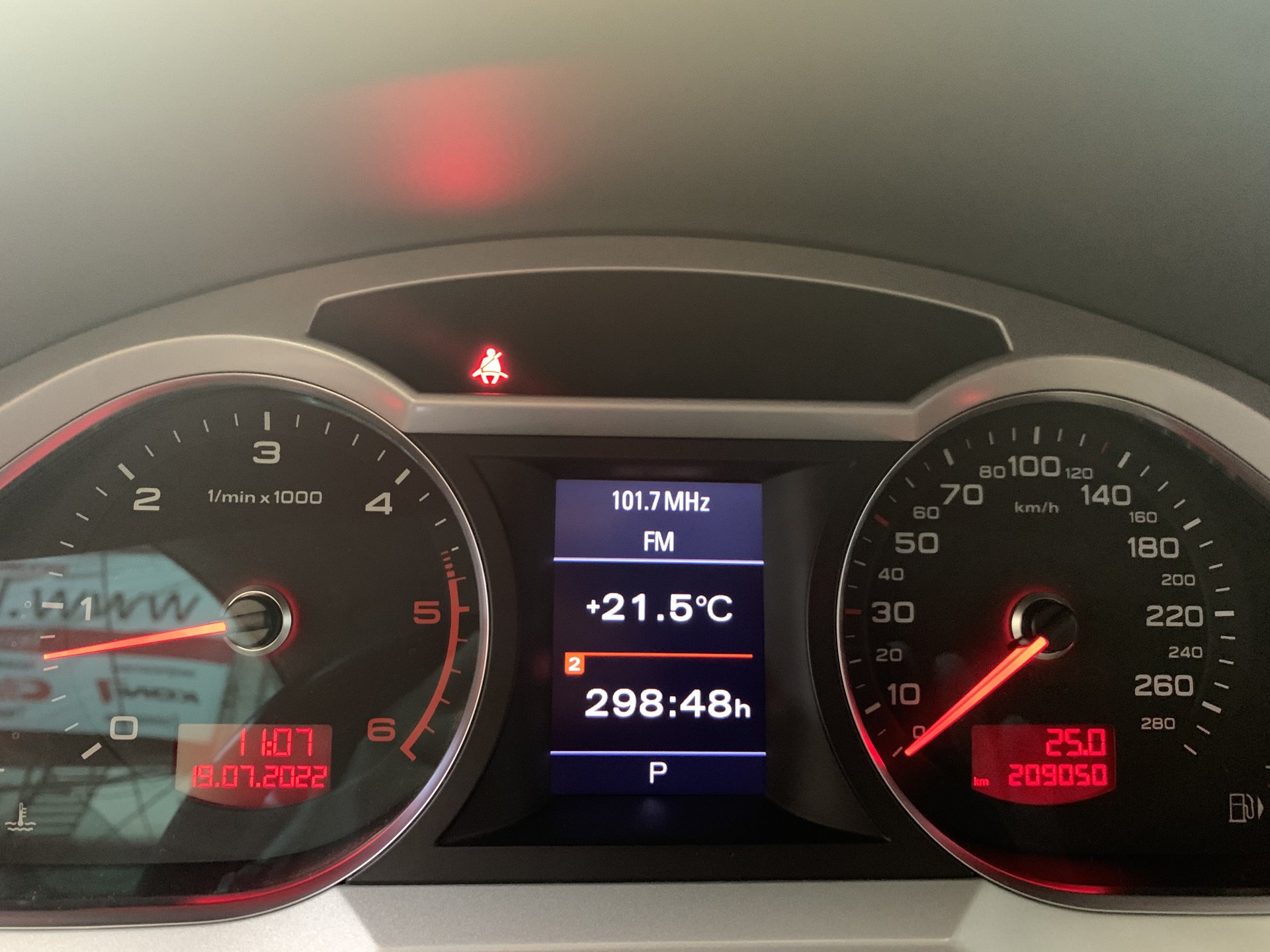

    Как и в прошлый раз, я решил замерить и выложить все показания по пробегу, моточасам, средней скорости и среднему расходу топлива, от одной замены масла до другой.
    Итак:
    1. Пробег - 8185.4 км.
    2. Моточасы - 298:48 ч.
    3. Средний расход топлива - 10,6 л/100 км
    4. Средняя скорость - 25 км/ч

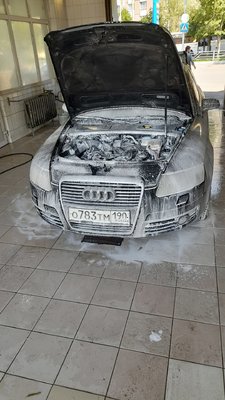

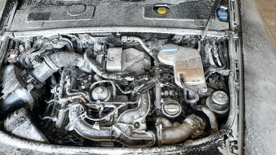

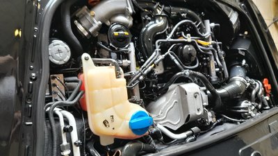

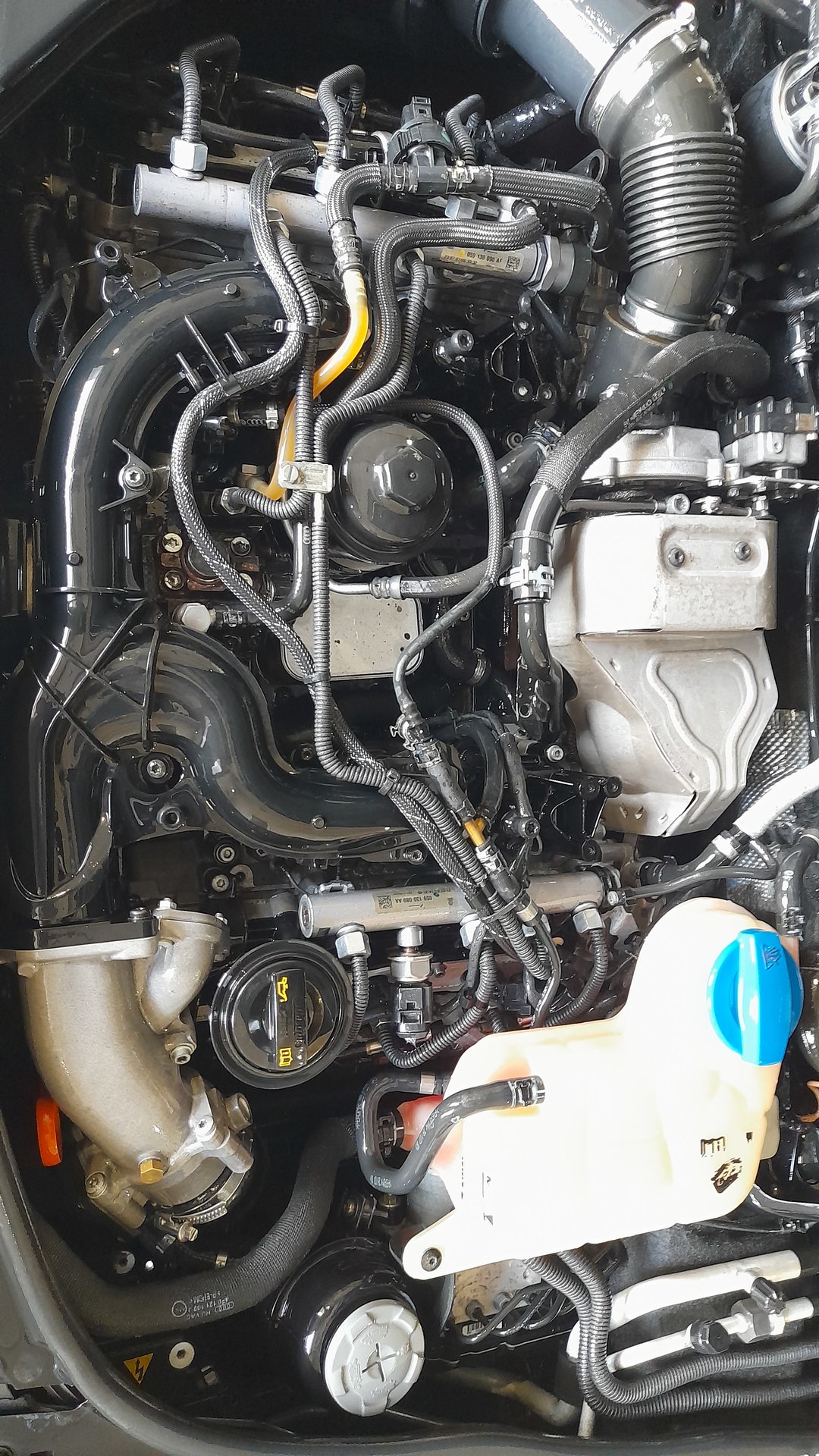

    Ну и в конце решил помыть двигатель, давно не мыл ))

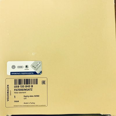

    4. Фильтр воздушный - VAG - 059 133 843 B - 1450,00 руб.

    После отпуска тоже свою помыл.
    GPM2001 и Полковник нравится это.
  5. te982
    te982 Участник форума
    18 фев 2010
    330
    A6 C6 Allroad 2011 г. 3.0 TDI
    Подскажите! После такой мойки подкапотного и двигателя - все нормально, в плане попадание влаги? И нужно ли что-то закрывать?
  6. fima76
    fima76 Живу я здесь
    2 июн 2012
    3.104
    A6 Avant 2,7BPP07г
    10 лет так мою,главное что бы дренажи не забиты были,а с двигателя вода сдувается и просыхает быстро.Это на бензине за катушки переживать можно
    RWS, te982 и Полковник нравится это.

    Главное всё после тщательно продуть воздухом прежде чем заводить двигатель.
    А так всё нормально, проблем не было.
    RWS, greka и te982 нравится это.

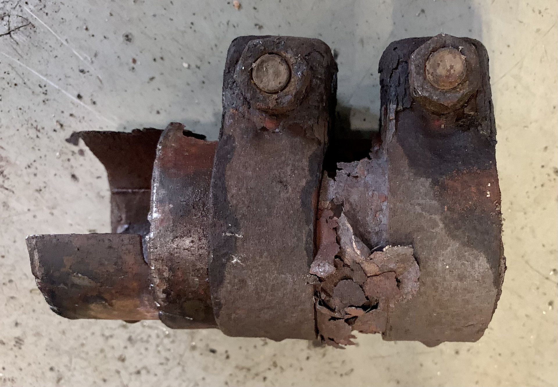

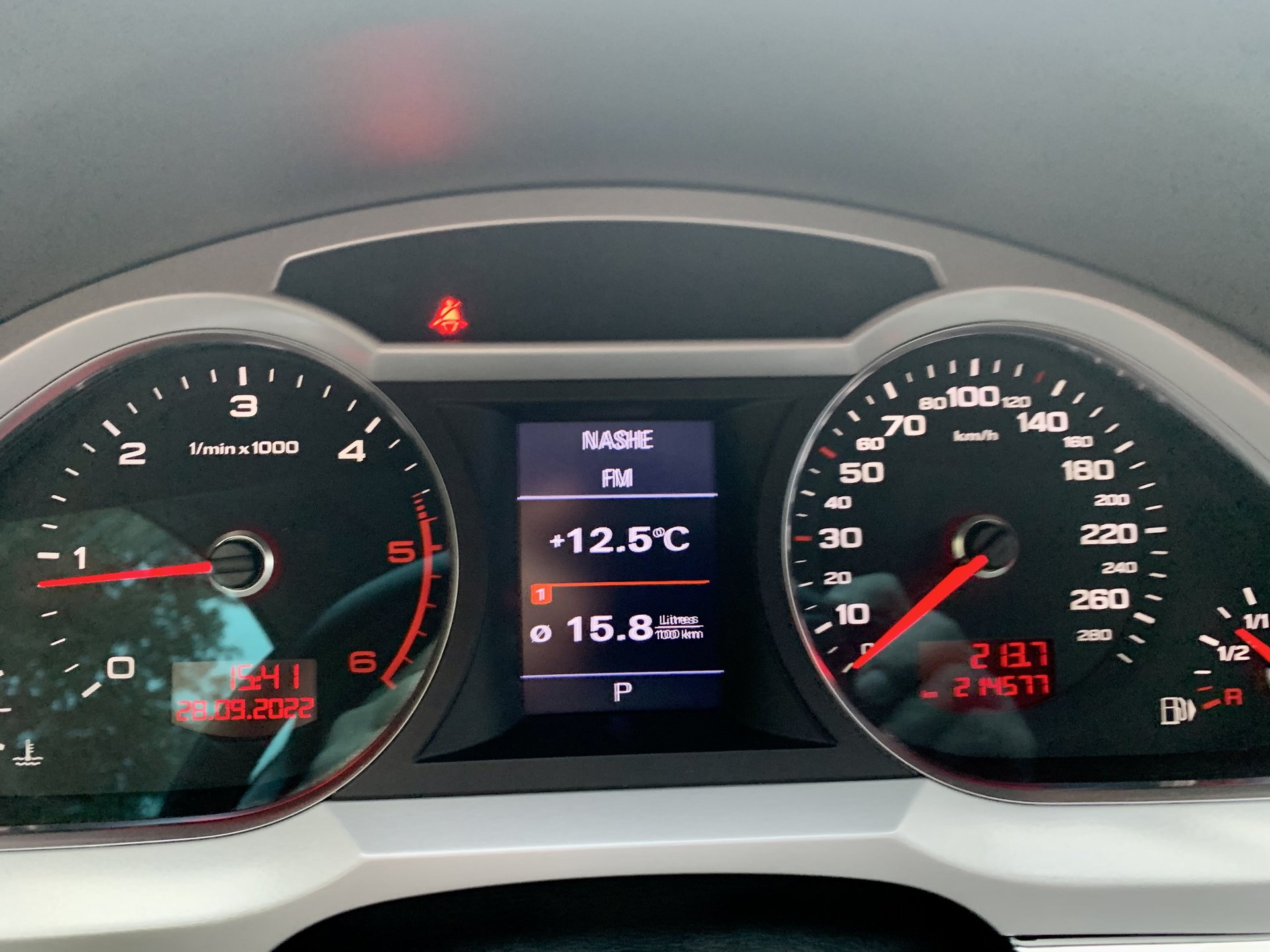

    28.09.2022.
    Пробег: 214577 км.

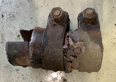

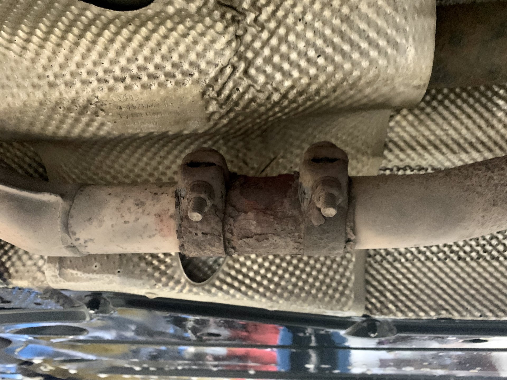

    Замена хомута глушителя.
    Сгнил за три года напрочь! Ставил этой же фирмы. Менял в июне 2019 года.
    Так же решил проверить с помощью компьютерной диагностики работоспособность всех форсунок, и оказалось что всё отлично, все 6 штук в допуске, отклонения минимальные :thumbs_up:, ну и заодно посмотреть по остальным ошибкам, там тоже всё в норме.

    #609 fima76, 29 сен 2022

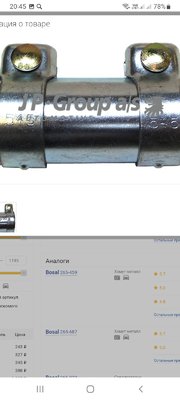

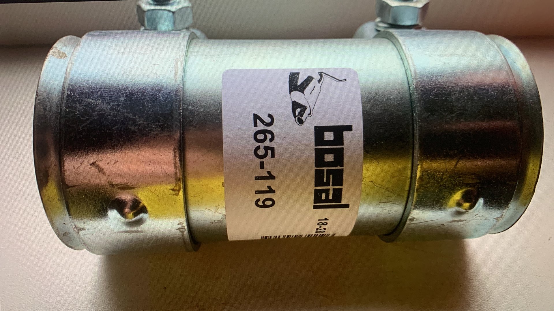

    Олег,а какой фирмы ставил 3 года назад?я весной сажевый удалял,и менял родной хомут на jp group.подошел все чётко,но не знаю сколько у него корозионная стойкость.но 15 лет простоявшему оригиналу респект.и самое интересное у него лопнула только узкая часть ленты хомут,сама часть трубы вполне живая была.
  10. Полковник
    Полковник Генералиссимус ёпт!
    26 сен 2006
    121.151
    Ставил этой же фирмы, Дим, но чуть длиннее и с другим артикулом Bosal 265-119.
    Главное, как я понял это диаметр - 60,5.
    RWS нравится это.
  11. fima76
    fima76 Живу я здесь
    2 июн 2012
    3.104
    A6 Avant 2,7BPP07г

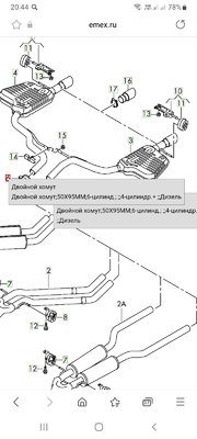

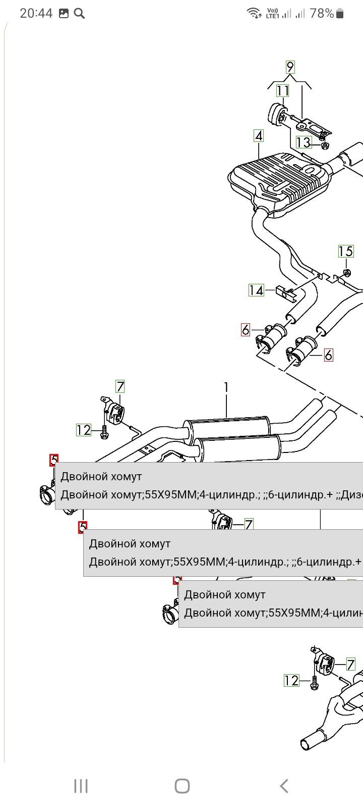

    #611 fima76, 29 сен 2022
    На моторе 2,7bpp
    У меня 50×95 этот хомут по схеме,на хомуте который ставил размер был выбит 54,5
    А ближе к мотору по схеме идут 55×95
    Но эти хомуты 5 мм утягивают запросто.

    Я ставил
    JP Group
    112 140 0900,в марте он стоил 460 руб,сегодня 243 рубля.Вот только с моторными маслами цены так назад нехотят падать

    3.104
    A6 Avant 2,7BPP07г
    Да,у 3 литровых этот диаметр 60мм

    Я понял что кроме оригинала,больше чем на 3 года даже не стоит рассчитывать.даже Бозал.Значит я правильно сделал что не стал переплачивать.

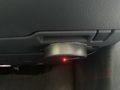

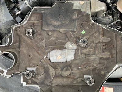

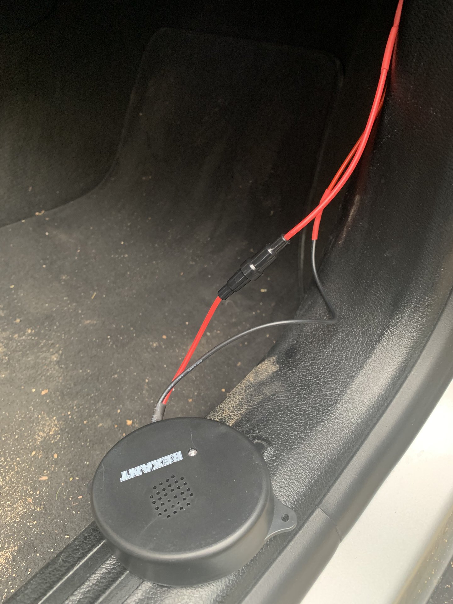

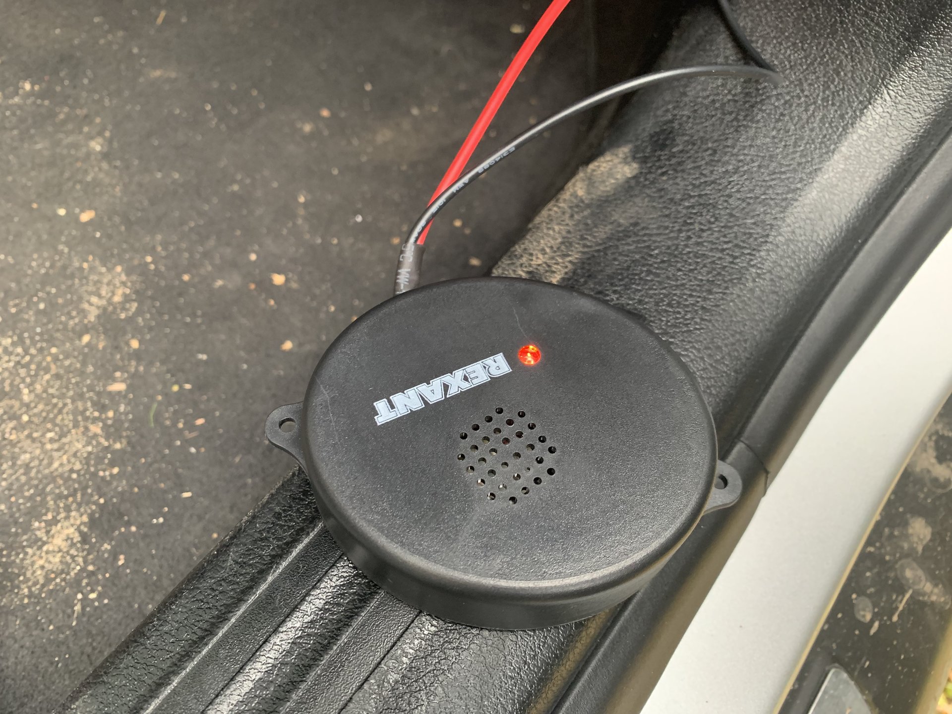

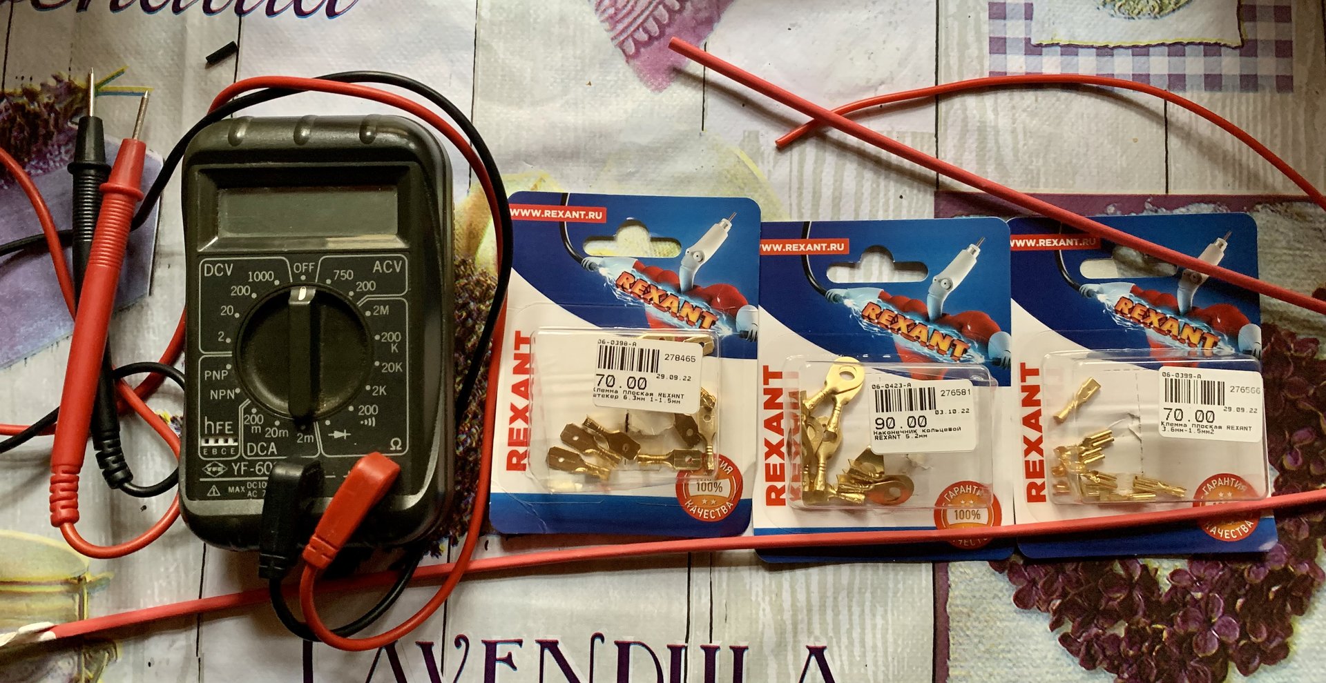

    При прошлом посещении сервиса обнаружил что прогрызена тепло-шумоизоляция на декоративной крышке двигателя, понял что в гараж наведываются крысы.
    Ну и недолго раздумывая, так как эти грызуны могут ещё и проводку где-то испортить решено было сразу с этим что-то делать.
    А так как у меня гараж обычный, типа металлического тента на открытой стоянке, то электричества в этих боксах не предусмотрено, и включать в розетку стационарный отпугиватель грызунов просто некуда...

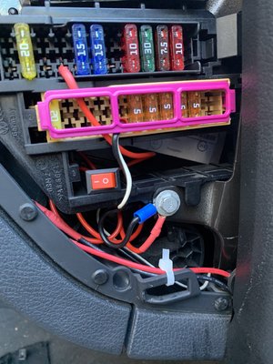

    Решил заняться поисками других аналогичных устройств, чтобы подключить его уже в самом автомобиле. И обнаружил на Яндекс-маркете недорогой ультразвуковой излучатель, площадью действия до 15 м2 и возможностью подключения как в подкапотном пространстве, так и в салоне самого автомобиля.
    Излучатель я сразу заказал, а в автомагазине прикупил различные аксессуары для правильного подключения.
    А именно, микровыключатель, провод около 1 метра, трубочку термоусадки и различные клеммы для подключения.
    Двусторонний скотч у меня уже был свой заранее, просто взял из дома.

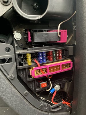

    И вот в выходные на даче, вооружившись тестером (мне надо было найти те незадействованные клеммы предохранителей, на которых всегда приходит "+", даже при выключенном зажигании. Потому что ВР я например подключал намеренно на те контакты незадействованных предохранителей, на которые приходит "+" только при включении зажигания.
    Устройство работает при температуре окружающего воздуха от - 30 до +50 С, так что подходит для этих целей идеально.
    Впрочем вот инструкция, кому интересно прочтите сами:
    Вооружившись тестером, я прозвонил клеммы предохранителей, нашёл искомый и подключил к нему "+" прибора, "-" как всегда вывел на корпус
    Сам выключатель прикрепил в свободное гнездо предохранителей, что бы он ничему не мешал и не был на виду, закрепив его на двусторонний скотч. А провода закрепил на самозатягивающийся хомут.
    Само устройство тоже обклеил с задней стороны двусторонним скотчем и прикрепил под торпедо со стороны пассажира в районе правой стойки. Крепить излучатель на саморезы я не планировал, не люблю портить аутентичность различных деталей автомобиля.
    Если у кого возник вопрос, зачем я сделал эту функцию с возможностью отключения, снабдив её выключателем, отвечаю:
    У моей дочери тоже есть свои питомцы, это одомашненные крысы, их двое пацанов ))
    Поэтому если придётся куда-то с ними ехать, или везти их по каким-либо ветеринарным делам, есть функция на время отключить этот отпугиватель.
    Надеюсь, что кому-то пригодиться этот обзор, как в плане самого устройства отпугивателя, так и в плане скрытого подключения его к автомобильной электросети.

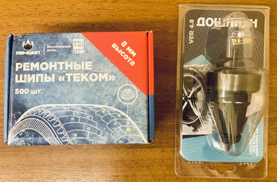

    Как обновить свою зимнюю резину? Дошипун и Ремонтные шипы Теком в помощь!
    03.11.2022г.
    Пробег: 215900 км.

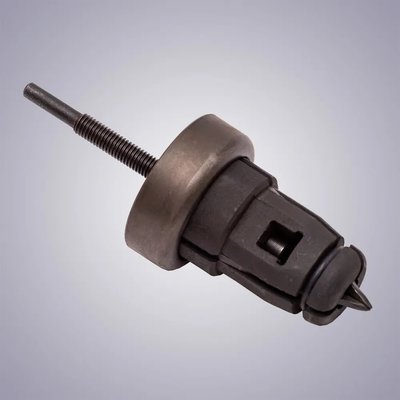

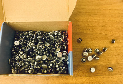

    Решил провести ревизию колёс по выскочившим шипам ещё в октябре, достал колёса, промерил глубиномером остаточную высоту лунки в колесе в нескольких местах, глубина была около 7мм. После этого уже решил заказать на "Озоне" Дошипун 4.0 и ремонтные шипы 8 мм.
    Протектор у резины ещё достаточно хороший, да и шипов родных как минимум 70 % осталось, правда часть из них не вылетела, а именно сломалась. Но ничего, повыковыривал сломанные, и уже в пустые и освобождённые отверстия, где часть вылетело, а часть сломанных вытащил сам, дошиповал ремонтными шипами все четыре шины.
    Результат порадовал, колёсики внешне как новые.
    Ещё и про запас больше половины осталось, истратил примерно штук 100-120, и брату на его колёса хватит, и на следующий год останется.
    Картинки инструмента и расходников:
    Шипы взял с запасом, сразу большую пачку из 500 шт.
    Инструмент и расходники:
    1. Дошипун 4.0 — 2076.00 руб.
    2. Ремонтные шипы Теком, 8 мм, 12-8-2ТР, фасовка 500 шт. — 2611.00 руб.
    Итого: 4687.00 руб.
